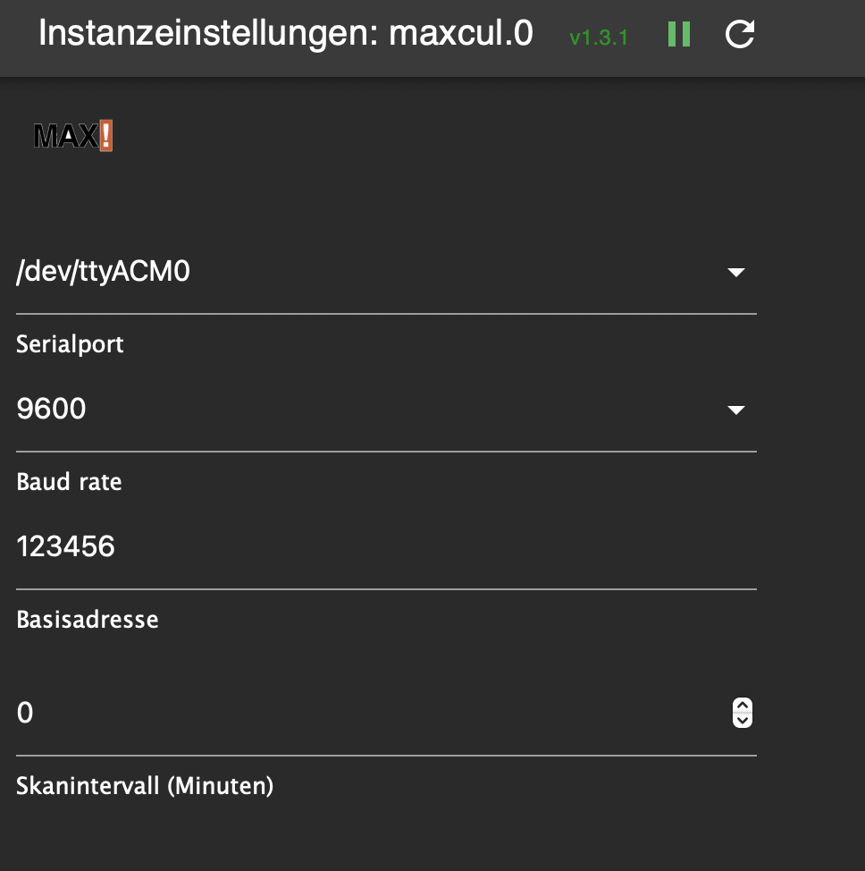

      @ghostrider85 !Hi, das sind meine Einstellungen, läuft seit Jahren eigentlich Problemlos.
