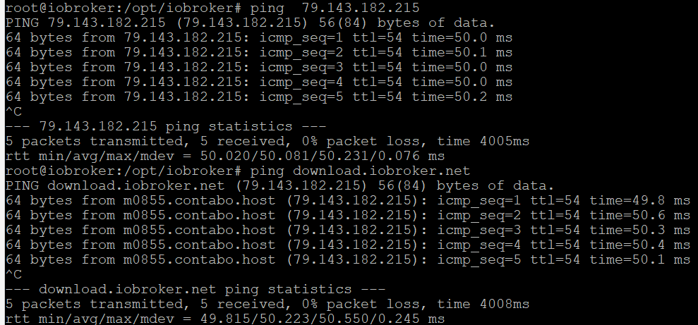

        der Ping auf die IP und die Domain funktioniert vom Raspi aus:

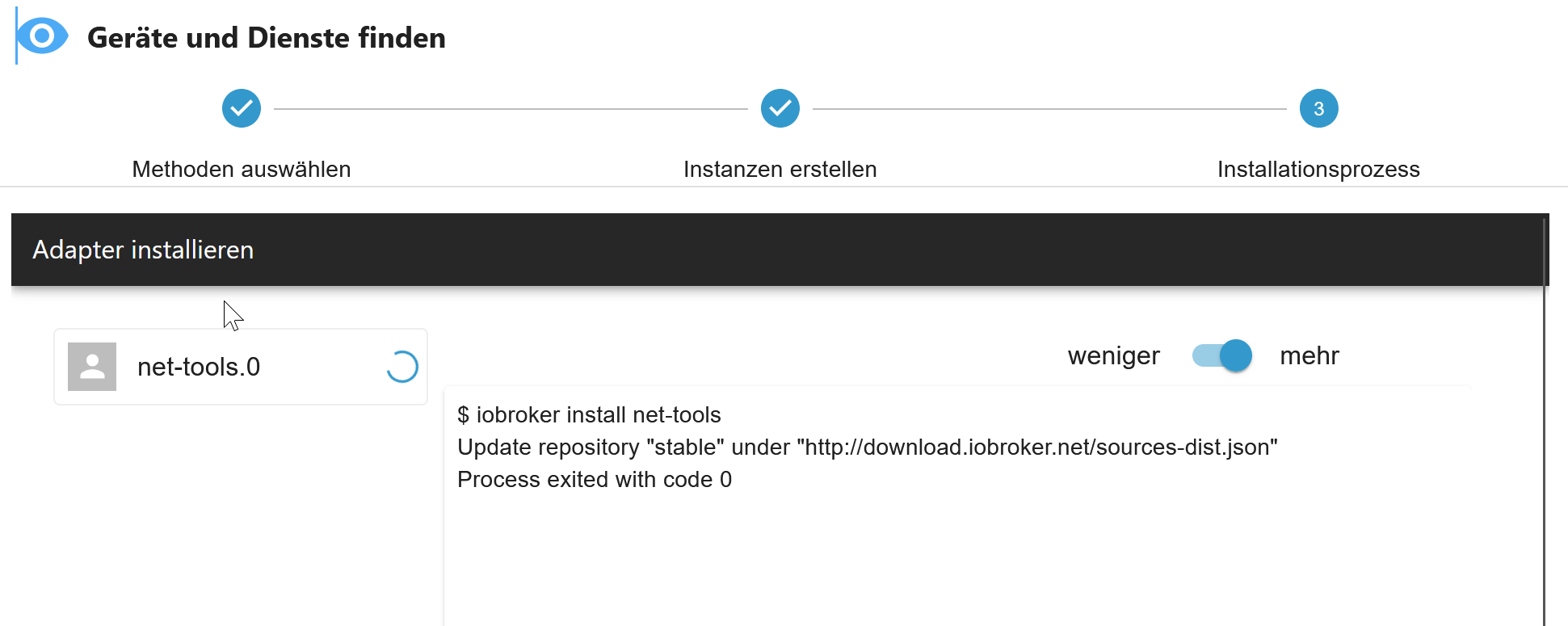

        • Glasfaser
          Glasfaser @Andy 1 last edited by
          @andy-1
          https://forum.iobroker.net/post/896859

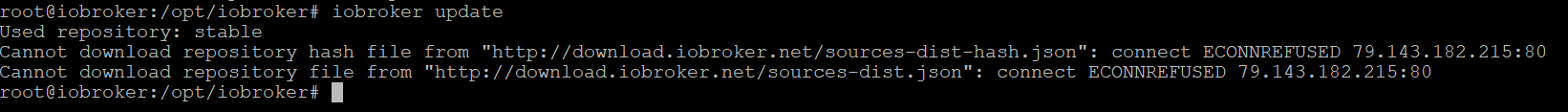

                                das voreingestellte Repo war nicht verfügar - ist ja mom down, wie oben verlinkt.
                                iobroker update
                                Used repository: stable
                                Cannot download repository hash file from "http://download.iobroker.net/sources-dist-hash.json": connect ECONNREFUSED 79.143.182.215:80
                                Cannot download repository file from "http://download.iobroker.net/sources-dist.json": connect ECONNREFUSED 79.143.182.215:80

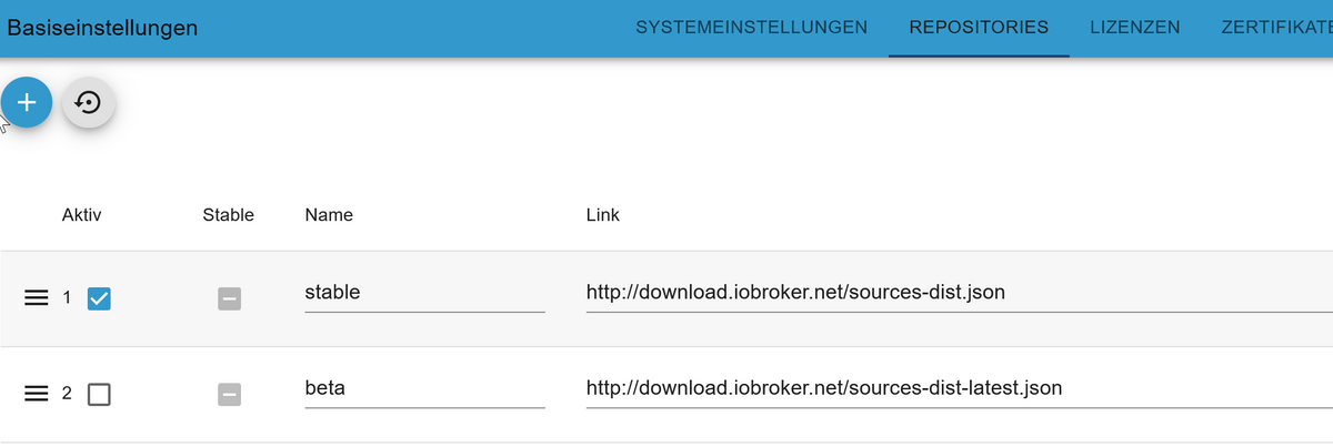

                                • A
                                  Andy 1 @Andy 1 last edited by Andy 1
                                  der Eintrab bei "stable" wurde geändert auf
                                  http://iobroker.live/repo/sources-dist.json
                                  die Einstellung gespeichert und danach war sie wieder auf den Standard-Eintrag

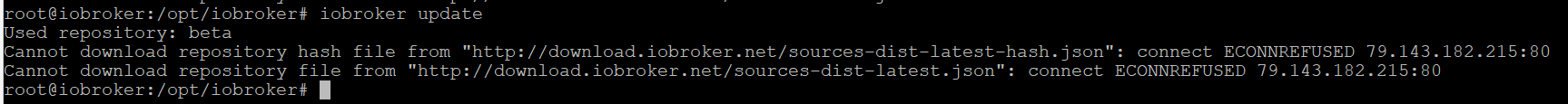

                                  • A
                                    wenn ich einen neuen Eintrag erstelle - z.B. mit label "latest", wird dieser gespeichert und es erscheint ein entsprechender Hinweis in der Oberfläche:
                                    In der Liste der Repos ist er aber nicht mehr enthalten, wenn ich wieder in die konfig-Oberfläche wechel
                                    stoße ich das Update in der Shell an wird das label aufgeführt, jedoch ohne URL:
                                    iobroker update
                                    Used repository: latest
                                    Error: unknown repository is active - "latest". Known: stable, beta
                                    füge ich die URL hinter das Commando ein erscheint folgendes:
                                    iobroker update http://iobroker.live/repo/sources-dist.json
                                    Used repository: http://iobroker.live/repo/sources-dist.json
                                    Error: unknown repository is active - "http://iobroker.live/repo/sources-dist.json". Known: stable, beta
