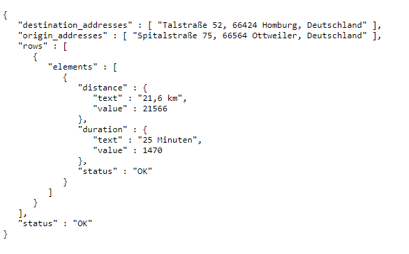

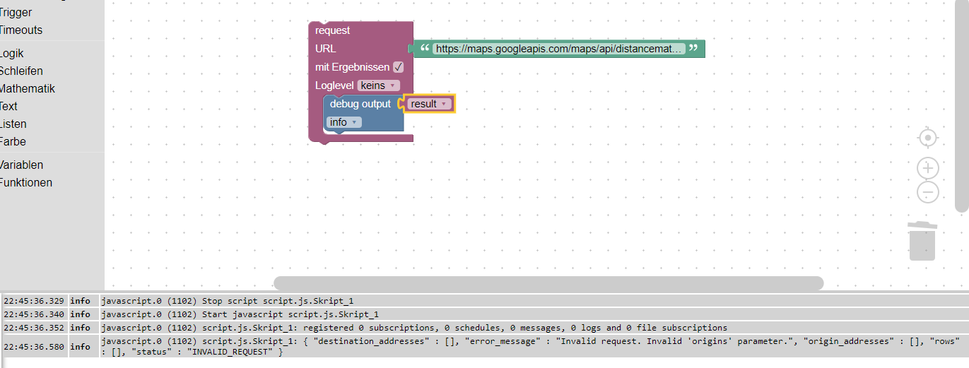

    Ich versuche mit der Maps-API die Fahrtzeit einer Route auszulesen.
    Das (einfache) Blockly liefert leider kein bzw. ein Fehler-Ergebnis:
    Die gleiche URL in den Browser kopiert liefert das gewünschte json:
    Weiß wer, warum die Abfrage in Blockly nicht zu dem gewünschten Ergebnis führt?
    hier noch das Blockly:

      @jr28 sagte in request bringt Fehler von Google Maps API:
      https://maps.googleapis.com/maps/api/distancematrix/json?origins=Ottweiler,Spitalstraße+75&destinations=Homburg,Talstraße+52&mode=driving&language=de-DE&arrival_time=1669035600000&key=AIzaSyCIGLAwUf2iT8K_hnh51wexjL1xtZl3dOg
      keine Ahnung aber hier läufts:

        @djmarc75
        Danke für die Mühe.
        Ich habe das Skript gelöscht und neu angelegt, dann ging es.
        Weiß der Geier, was das war.
