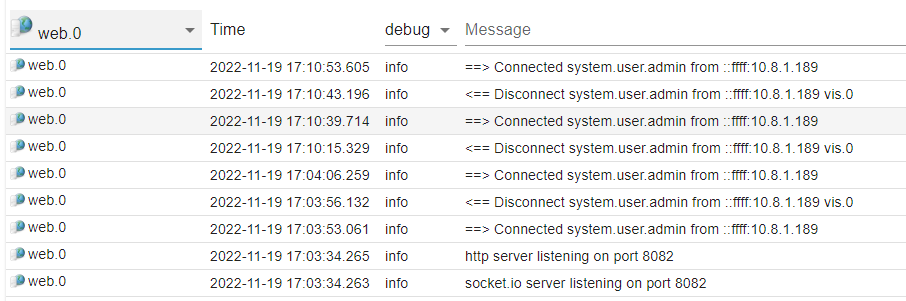

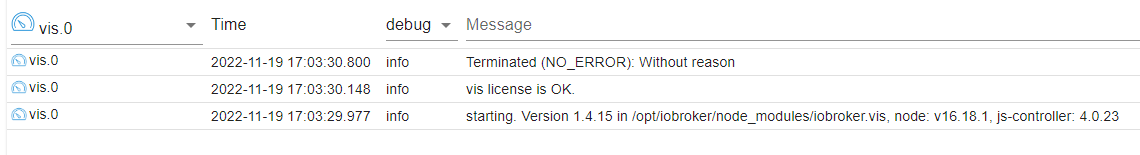

    Hallo in die Runde,
    habe seit heut plötzlich das Phänomen, dass ich nur in einem von vier VIS Projekten beim editieren den Fehler "No connection" angezeigt bekomme. Ich kann dieses Projekt über Browser und App aufrufen und alles darin bedienen. Aber eben das gesamte Projekt einfach nicht mehr bearbeiten/exportieren.
    Bevor ich nun alles lösche und neu installieren, hatte ich die Hoffnung, das Jemand eine Idee hat.
    Ein altes Backup des gesamten ioBroker via BackitUp habe ich bereits eingespielt, ohne Erfolg.
    im Log sieht man nur, dass die Session gestartet und automatisch beendet wird.

            @djmarc75 Danke für die schnelle Antwort.
            Mit https://forum.iobroker.net/topic/56353/iobroker-app-android-keine-verbindung-mit-ws/28?_=1667719013105 Hat es funktioniert.
            Warum ich aber nun drei Webserver brauche erschliesst sich mir nicht. Aber es funktioniert.
