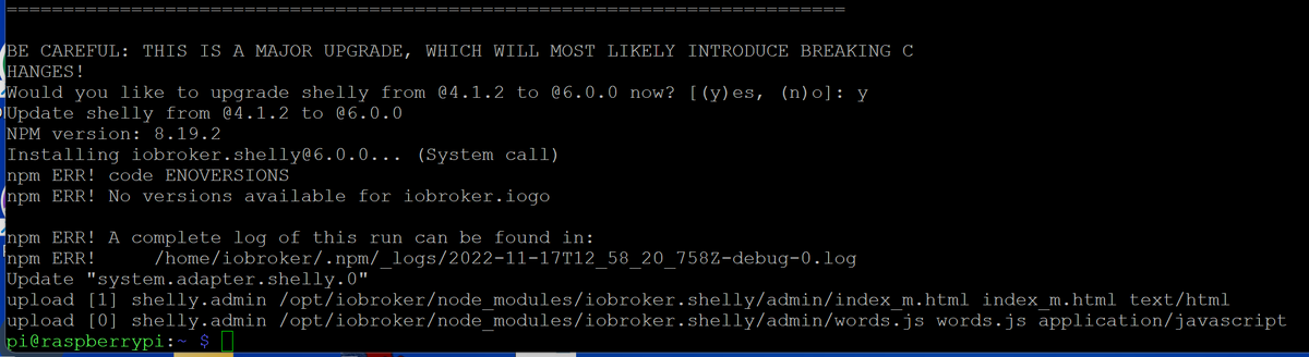

    bin bereits am zweifeln, bei beiden Adaptern bekomme ich kein Update installiert.
    Kann einer was aus dem Screenshot rauslesen?

      @coto
      Nein
      Text aus der Konsole immer auch als Text in CodeTagd posten.

        @thomas-braun Hallo Thomas, OK ,war nur schneller mit dem Screenshot.
        Das heißt du siehst da keinen Fehler oder benötigst du weitere Infos?

          @coto
          Ich sehe da gar nichts, weil ich das nicht sehen kann.

            > BE CAREFUL: THIS IS A MAJOR UPGRADE, WHICH WILL MOST LIKELY INTRODUCE BREAKING C                                                                HANGES!
            > Would you like to upgrade shelly from @4.1.2 to @6.0.0 now? [(y)es, (n)o]: y
            > Update shelly from @4.1.2 to @6.0.0
            > NPM version: 8.19.2
            > Installing iobroker.shelly@6.0.0... (System call)
            > npm ERR! code ENOVERSIONS
            > npm ERR! No versions available for iobroker.iogo
            > npm ERR! A complete log of this run can be found in:
            > npm ERR!     /home/iobroker/.npm/_logs/2022-11-17T13_43_18_563Z-debug-0.log
            > upload [1] shelly.admin /opt/iobroker/node_modules/iobroker.shelly/admin/index_m                                                                .html index_m.html text/html
            > upload [0] shelly.admin /opt/iobroker/node_modules/iobroker.shelly/admin/words.j                                                                s words.js application/javascript

              @coto
              Ersetze iobroker.iogo durch den iobroker.iogopro-Adapter.
