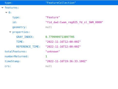

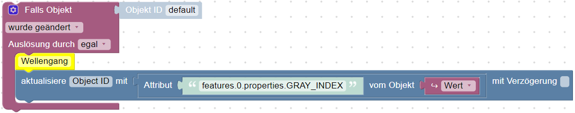

    Moin,
    wenn ich folgendes JSON habe (0_userdata.0.Ostsee.Brook.HWS)
    Wie referenziere ich hier GRAY_INDEX als Text in Blockly, um da
    an GRAY_INDEX als Zahl ran zu kommen?

      @chris-1 sagte in JSON Frage, wie bezeichne/addressiere ich den Wert?:
      folgendes JSON
      bitte als Text in code-tags

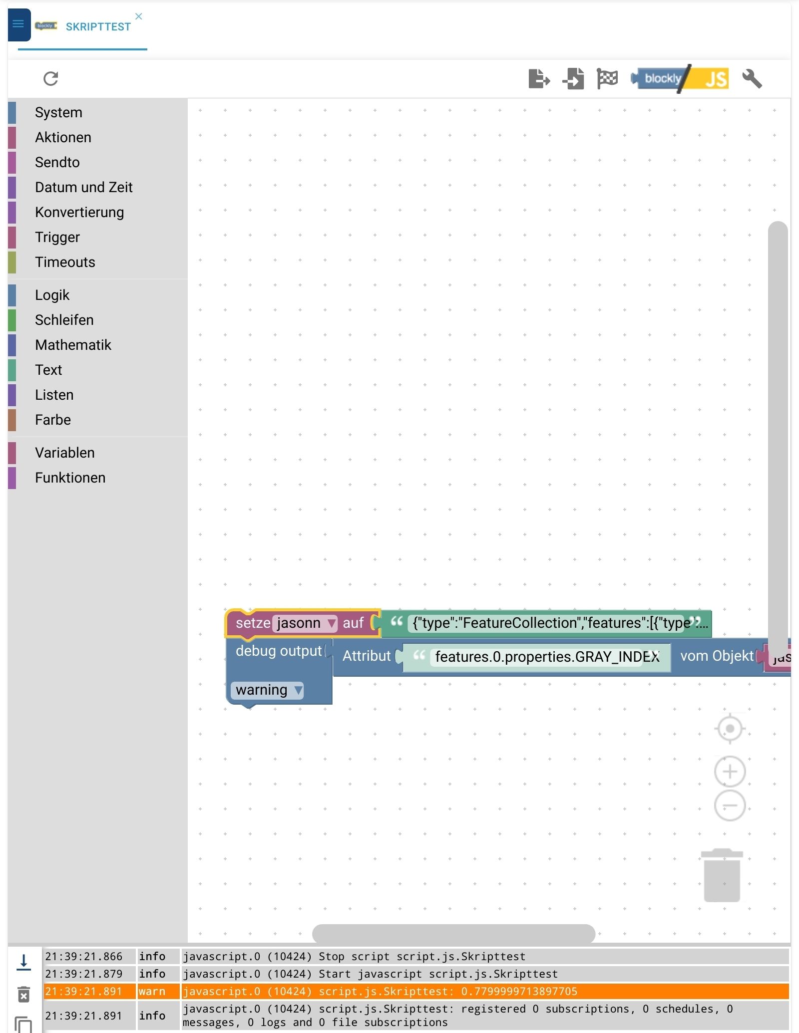

          @chris-1 dann
          Attribut von features.0.properties.GRAY_INDEX
          Chris 1C 1 Antwort Letzte Antwort
            @chris-1 dann
              @homoran Danke, probier ich gleich aus
              da fehlte noch properties

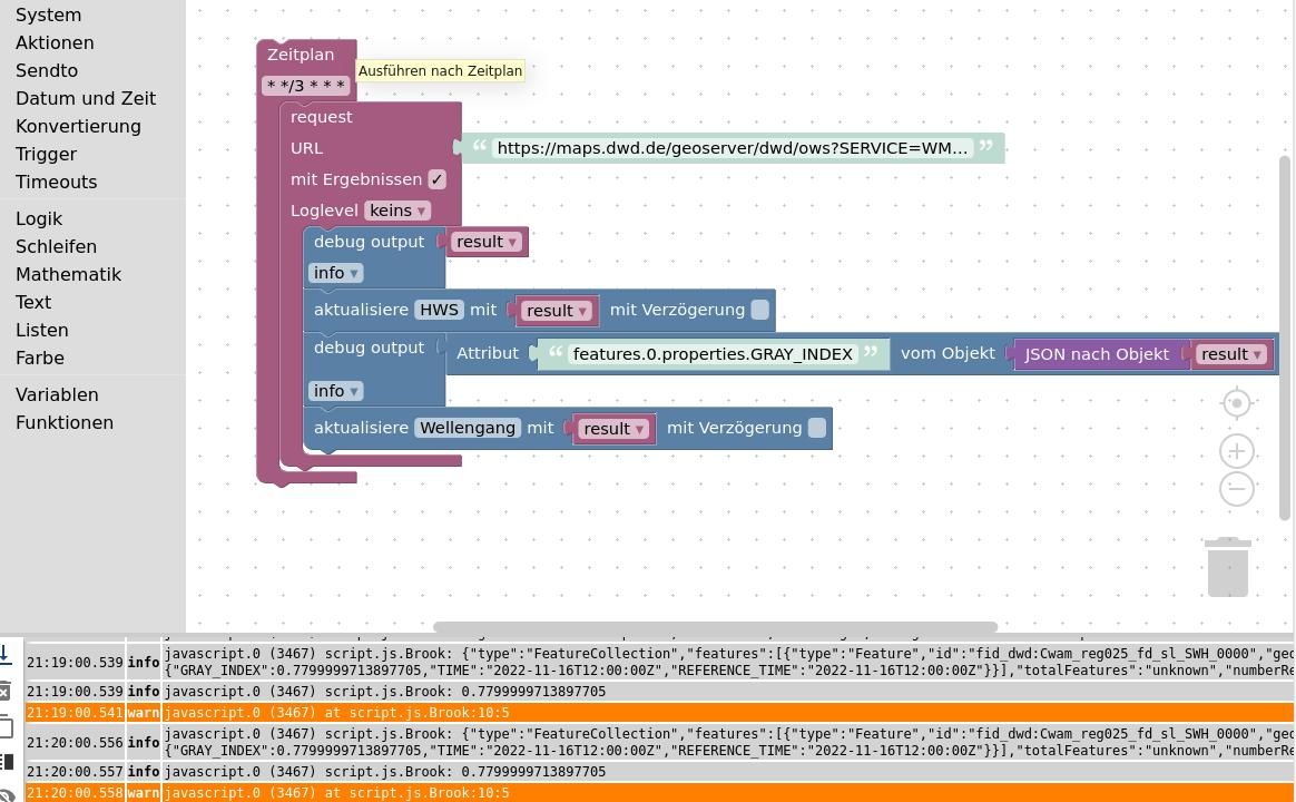

                Chris 1
                Ich vermute, ich bin auf dem richtigen Weg,
                aber result wird nicht überschrieben/neu gesetzt ?
                bpi-m5 (ioBroker), rock3a (postgreSQL), lamobo R1 (OpenWRT), Tasmota-ZB, Tasmota-IR
                  wie meinen?
                  du weist result doch nichts neues zu

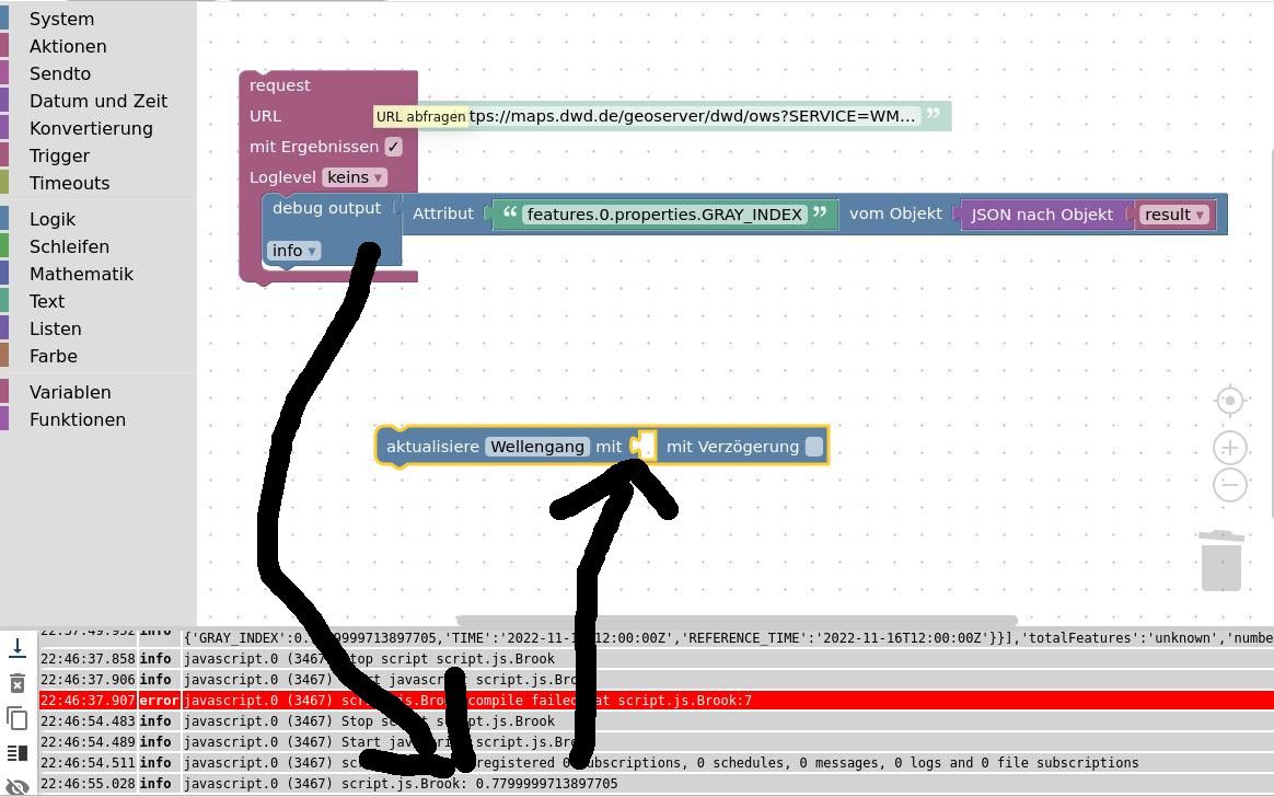

                    Ich will einfach "features.0.properties.GRAY_INDEX" aus dem JSON in das Object "0_userdata.0.Ostsee.Brook.Wellengang" schreiben.
                    Hab weder von ioBroker noch JSON Ahnung,
                    bin neu dabei :-/
                      bin neu dabei
                      na, sooo neu nu auch nicht.
                      ich bin nicht wirklich mit js fit, aber meines Wissens ist die Spezialvariable result die Rückgabe vom Request.
                      wenn du weiter mit Variablen arbeiten willst musst du eigene erstellen.

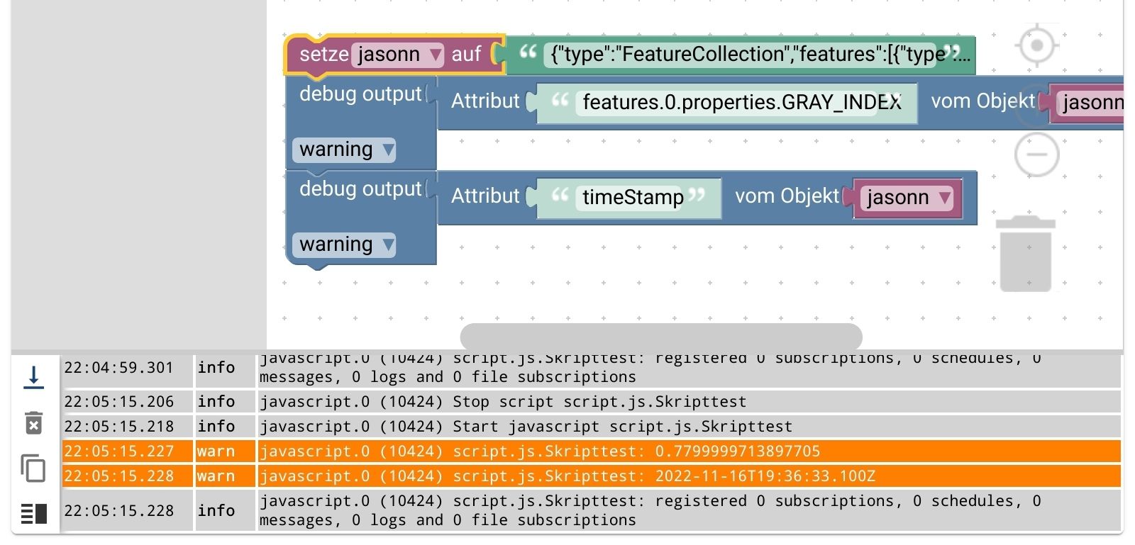

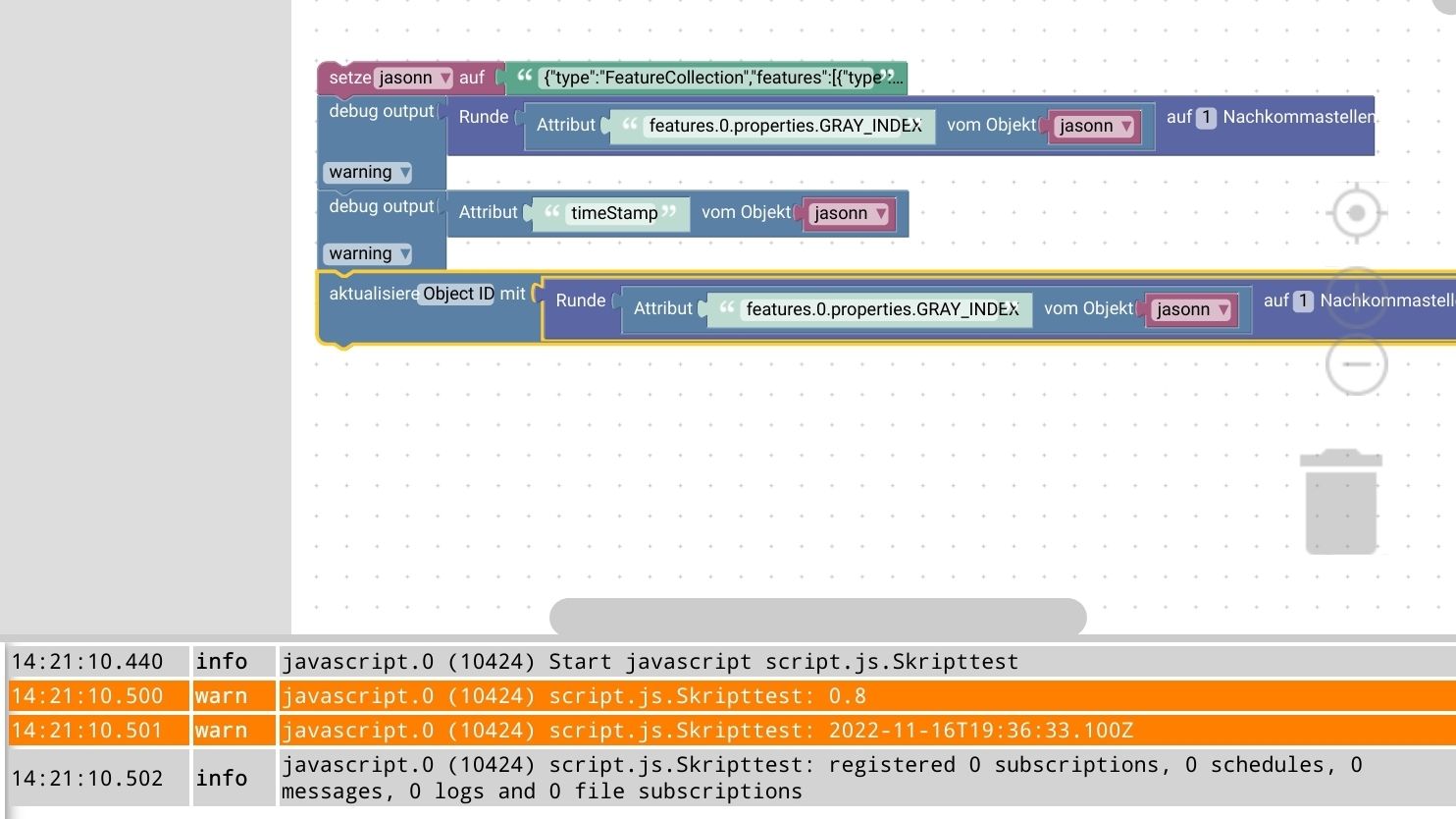

                                        @chris-1 bei mir klappt alles!
                                        istvam Handy zwar nicht so leicht gewesen, aber kein Problem:
