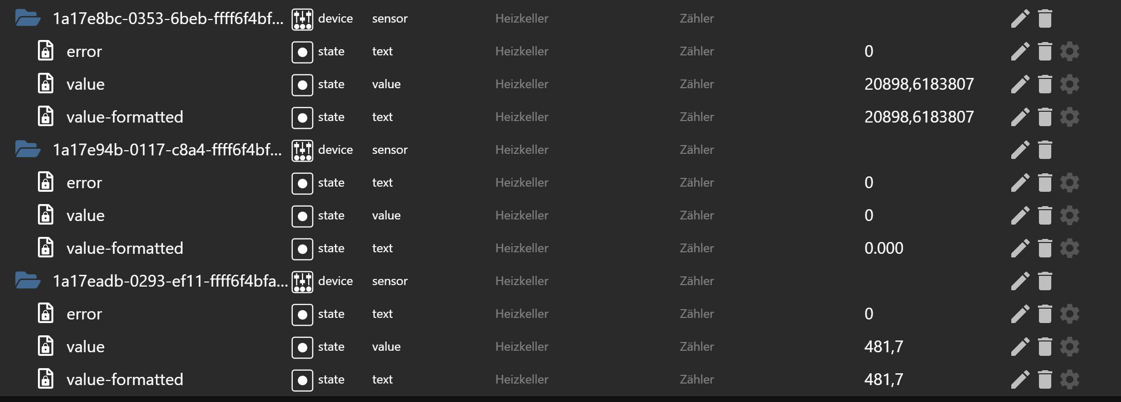

            Das verstehe ich nicht. Der Virtuelle Eingang aus Loxone wird im Adapter mit genau drei Datenpunkten angezeigt.
            Sowohl "value" als auch "value-formatted" übernehmen den Wert aus NodeRed, wenn ich in der ioboker Output Node "value" nutze - ohne Fehlermeldung. Nutze ich "command" wird der Wert auch am Loxonedatenpunkt im iobroker angezeigt - mit Fehlermeldung.
            In beiden Fällen kommt der Wert nicht in Loxone an:
            Welche Datenpunkt könnte ich den sonst nutzen?

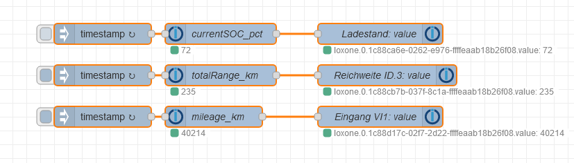

                  Ich möchte Werte, so wie du, an Loxone senden aber irgendwie möchte das nicht so ganz bzw. ein mal sendet der iOBroker den Wert und dann nicht mehr.
                  Hattest du das Problem auch schon mal ?
                  Möchte gerne den Ladestand und die Reichweite meines ID.3 an Loxone senden, das funktioniert aber nur ein einziges mal und danach nicht mehr. Auch wenn ich das ganze manuell anstoße ändert sich zwar der Wert in Node-Red aber in Loxone ändert sich nichts.
                  Erstelle ich dann wieder neue Virtuelle Eingänge und Konfiguriere diese in Node-Red funktioniert es wieder... aber nur das eine mal.
