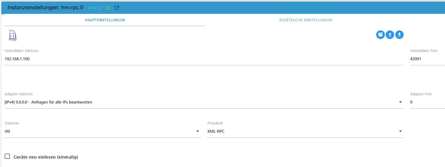

    CCU3 Firmware 3.65.11 mit XML API Version 1.22

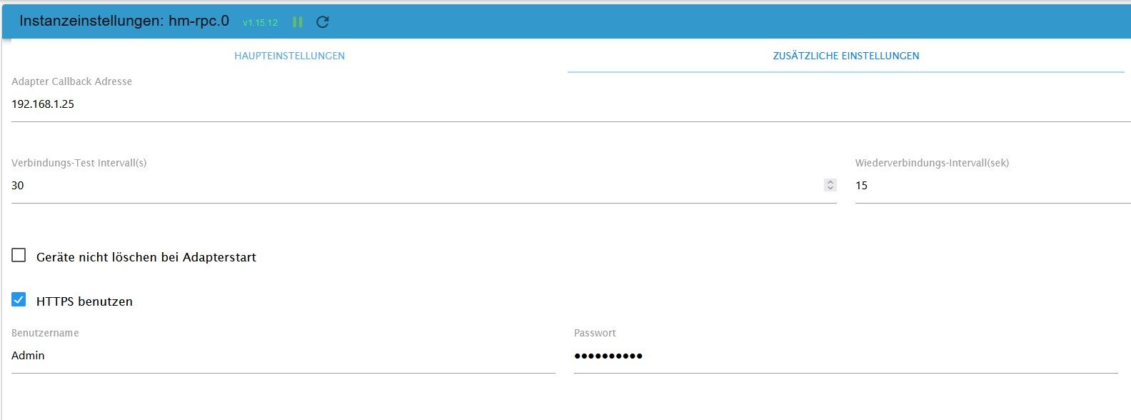

    IOBroker RPC Adapter 1.15.12
    Die Meldung stört mich jetzt nicht weiter und es funktioniert auch soweit alles mit den HM Geräten. Hätte nur gerne gewusst, ob ich den Fehler mit irgendeiner Einstellung beheben kann, oder ob das normal ist.

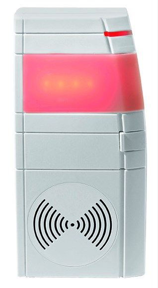

            @homoran Ne, nicht die Tonne, sondern diesen hier:

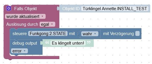

            Eigentlich wird nur ein "true" an den Gong geschickt, was auch ohne Probleme funktioniert.

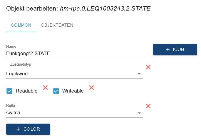

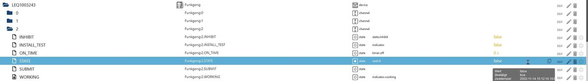

              @surfer09 zeige mal bitte die Datenpunkte zum Gerät. Vielleicht schreibst du ja auch auf einen Datenpunkt der dafür nicht vorgesehen ist.

                @spacerx Anbei die Screenshots. Ich hoffe das reicht so aus

                  @spacerx sagte in RPC-Adapter Fehlermeldung XML-API (CCU3):
                  es ist schon der richtige DP,
                  so etwas kommt immer mal wieder vor, dazu gibt es einige Posts.
                  ich habe das auch.
                  Es ist wahrscheinlich wirklich eine Kommunikationsstörung in dem Moment.

                    @homoran sagte in RPC-Adapter Fehlermeldung XML-API (CCU3):
                    Da magst du wohl Recht haben.
                    Mein Gedanke ging dahin das Hm gern bei einigen Geräten einen Kanal zum Steuern und einen für Statusmitteilungen hat.
