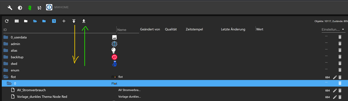

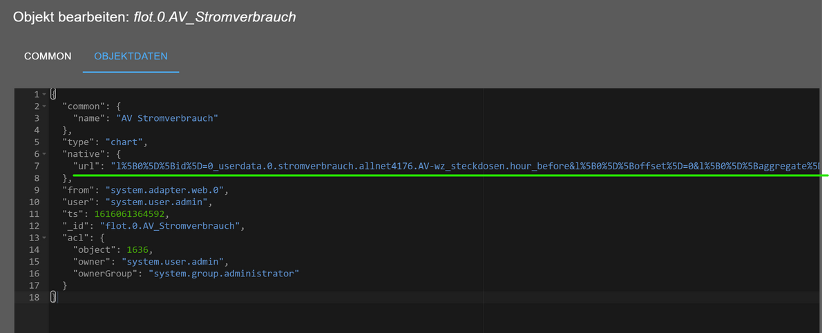

        Der link mit allen Diagramm Parametern ist in den Objekten enthalten, die kann man exportieren und wieder importieren.
        Mit exportieren und importieren, wie im folgenden Bild:

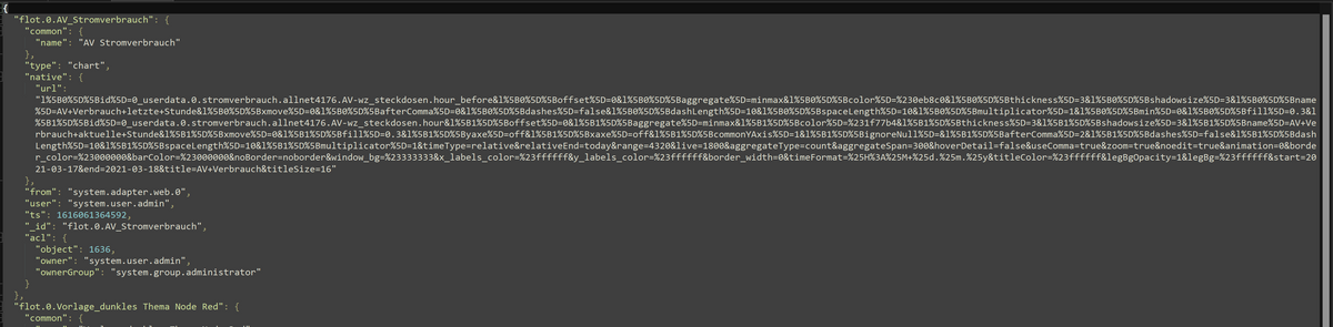

        Im Export sind die URLs enthalten:

                  Für die Nachwelt:
                  --- So funktioniert das kopieren von FLOT Diagrammen auf ein anderes System:
                  1. Per Webbrowser Zugriff auf ioBroker, Am besten mit einem weiteren PC, damit man eine Datei/Daten einfach auf einem unabhängigen System speichern kann.
                  2. Am alten System nicht im FLOTEditor sondern im ioBroker in Objekte - flot gehen
                    "0" markieren, oben den Pfeil JSON Datei speichern. Ort nach Wahl
                  3. Am neuen System Genauso in Objekte - flot markieren. oben den Pfeil JSON Daten importieren.
                    FERTIG
