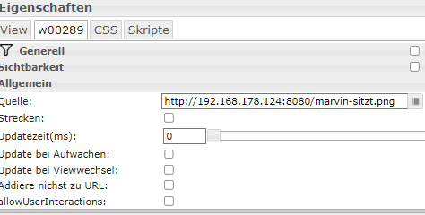

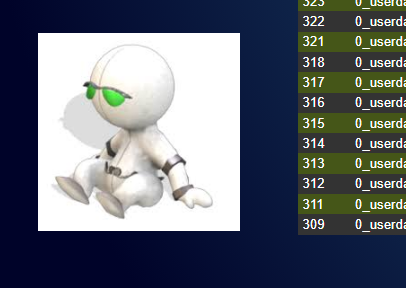

          ich habe mal was anderes getestet:
          ich habe das handy/tablet durch eine app (Server Ultimate Pro) zu einem webserver umfunktioniert - dadurch kann ich direkt mit einer url auf ein bild auf dem handy zugreifen
          das bild liegt auf dem handy unter downloads
          vielleicht wäre das eine lösung
