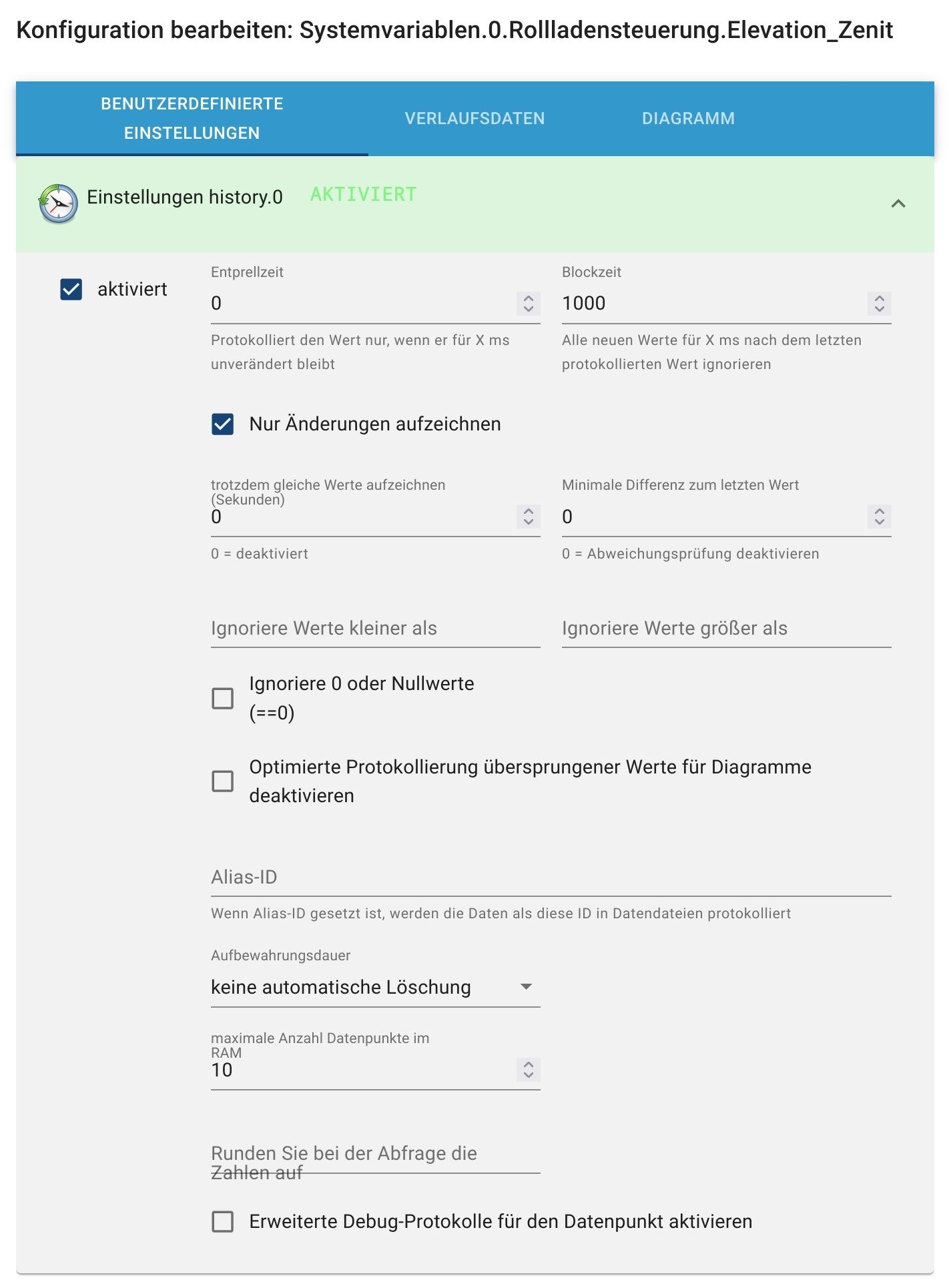

            @wolfgangfb sagte in InfluxDB - alte Werte automatisch löschen:
            finde aber nichts wo ich das konfigurieren könnte.
            dann zeig mal!
            ich hab nur history, da gibt es das
            W 1 Antwort Letzte Antwort
              dann zeig mal!

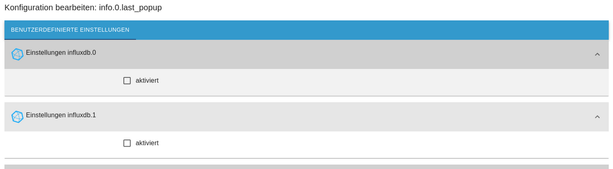

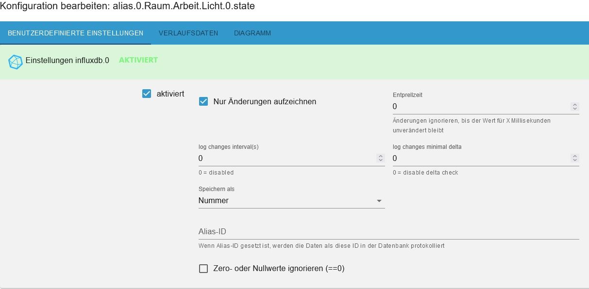

              WolfgangFB
              @homoran sagte in InfluxDB - alte Werte automatisch löschen:
              dann zeig mal!
              So sieht das aus:

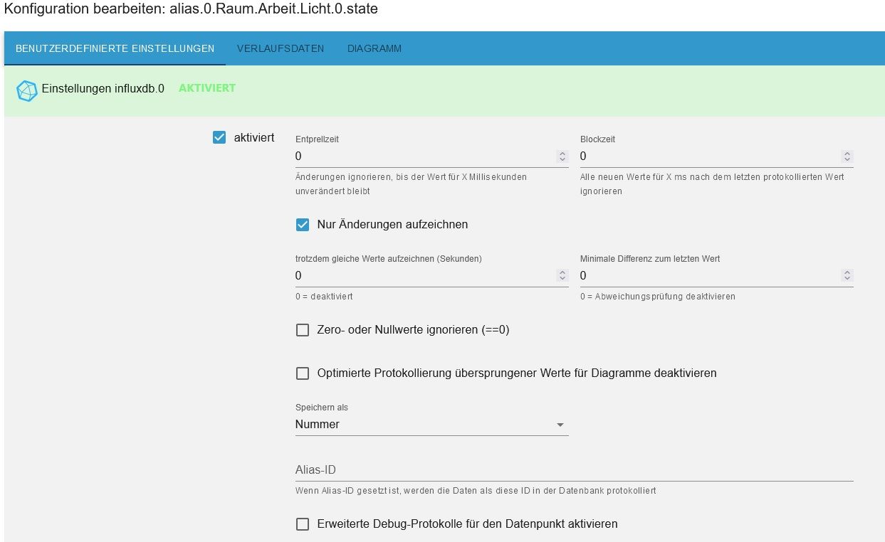

                WolfgangFB
                @wolfgangfb
                Das letzte Bild ist noch aus der 2.x von Influx, jetzt habe ich auf 3.2.0 aktualisiert, es gibt zwar jetzt mehr Einstellungen, aer das automatisches Löschen ist immer noch nicht da.

                      @wolfgangfb
                      dann bleib ich doch lieber bei history
