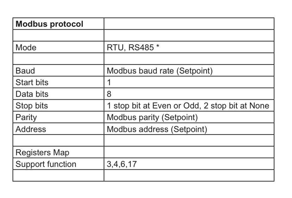

    Ich habe eine Brauchwasserwärmepumpe die einen Modbus Anschluss hat über zwei Drähte.
    Diesen möchte ich gerne auslesen und in den IoBroker bringen.
    Ich habe wirklich keine Ahnung womit ich anfangen soll.
    Folgendes steht in der Anleitung
    Modbus 1 - ID 1 - 247
    Modbus 19K2 - BR 19K2 oder 9K6
    Modbus Even - Par Even, Odd, None
    Modbus RD&WR - RD&WR oder Only RD
    Modbus Parameter sind auch dokumentiert.
    Ist es möglich die Werte mit einem Wemos mini auszulesen?78AB092D-553F-498C-964B-732133C47C9C.jpeg

      Schritt 1 wäre ja die Daten ins Netzwerk zu bekommen.
      Dies kann ja erreicht werden mittels RS485 to TTL Adapter am Wemos.
      Schritt 2 könnte die Einbindung der Daten in den Modbus Adapter sein.
      schmelloS 1 Antwort Letzte Antwort

        @ralla66 said in Über Modbus eine Pumpe auslesen.:
        Würde das hiermit funkltionieren? Dann hätte ich den wenigsten Bastelaufwand :)
        Waveshare RS485 to RJ45 Ethernet Converter
        Ralla66R 1 Antwort Letzte Antwort

          @schmello
          gehen tut immer vieles, eher die Frage wie im Fall der nicht Funktion geprüft werden kann.
          Da wird dir kaum einer helfen können.
          Zumindest sollte darauf geachtet werden das Modbus Rtu to Ethernet erfüllt wird.

              @schmello
              wie kann der Ethernet Adapter geprüft werden ob dieser funktioniert
              und wie sehe ich die Daten dann im Netz ?
              Zur Fehlersuche eben benötigt.
