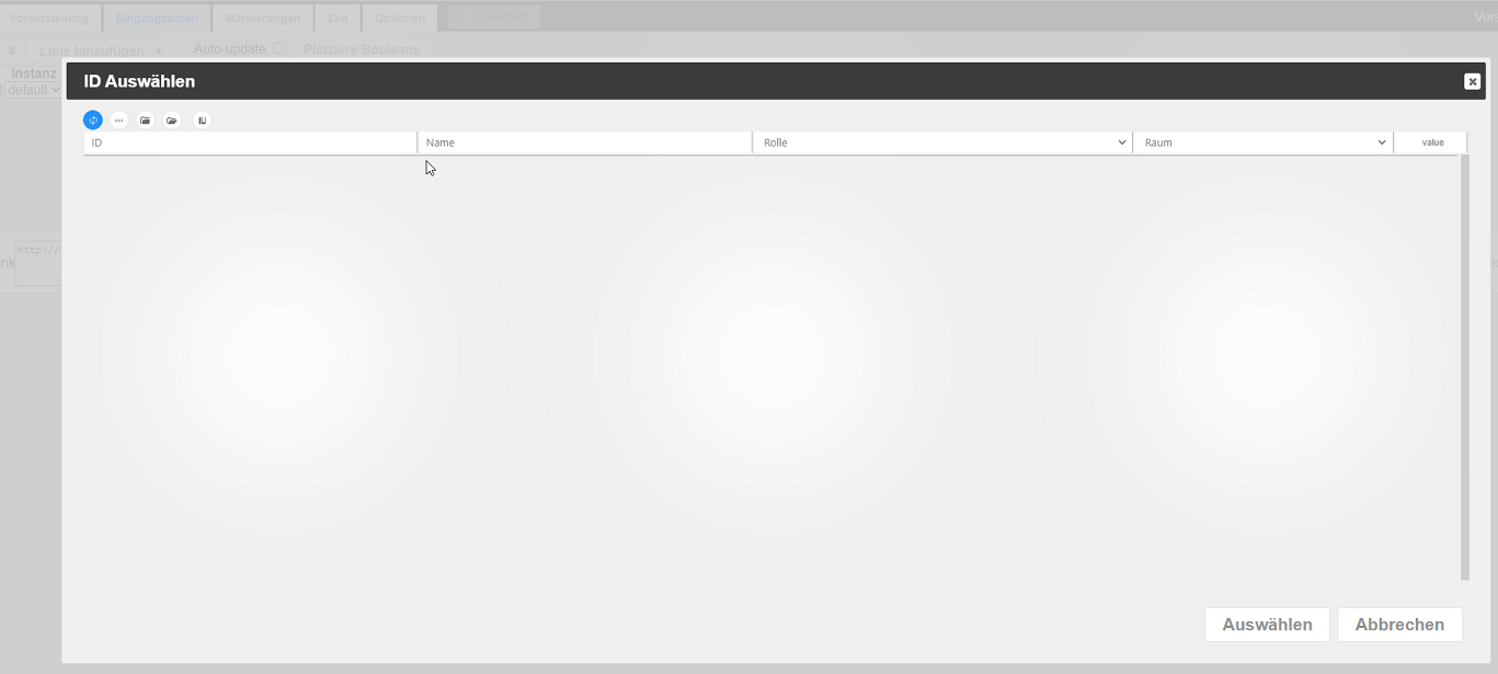

    ich habe float 1.11.0 installiert und versuche unter Eingangsdaten die erste ID auszuwählen aber es wird nur ein leeres Auswahlfenster angezeigt. Es ist nirgends ein Fehler zu finden.. Hat jemand eine Idee?
    • G GiB64
      @gib64 sagte: es wird nur ein leeres Auswahlfenster angezeigt.
      Es werden nur Datenpunkte angeboten, die bereits aktiv historisiert werden(History / SQL / InfluxDB).
      G 1 Antwort Letzte Antwort
        G Offline
        G Offline
        GiB64
        @paul53 Ok, danke dann muss ich noch mal weiter schauen, ich dachte der sammelt dann die von selbst.
