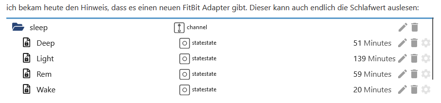

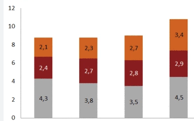

    Moin zusammen,
    ich bekam heute den Hinweis, dass es einen neuen FitBit Adapter gibt. Dieser kann auch endlich die Schlafwert auslesen:
    Nun würde ich diese Werte gerne graphisch als Balken darstellen. Jeder Tagesbalken soll aus den vier einzelnen Werten bestehen und die Summe aller Zeiten addiert in der Höhe darstellen.
    so ungefähr
    Und das ganze dann historisch für die letzten 30 Tage.
    Wie kann ich das umsetzen?

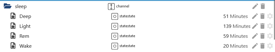

      Moin zusammen,
      so ungefähr

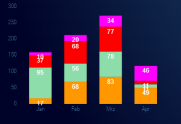

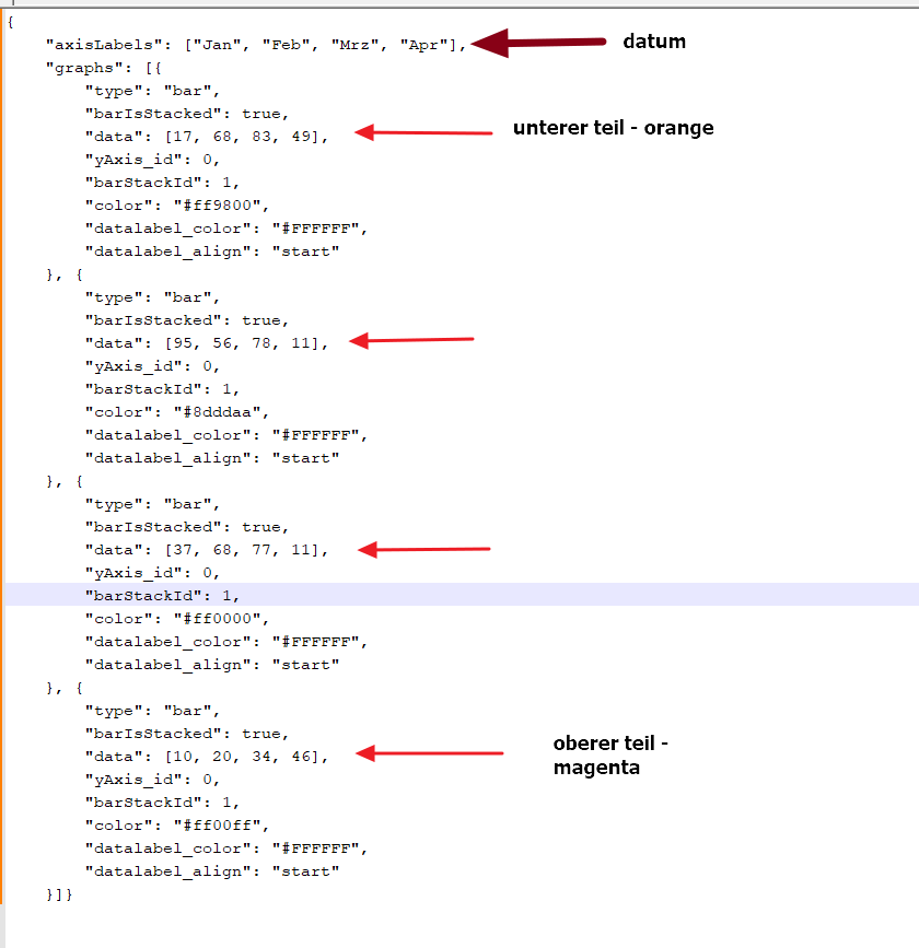

          @myssv
          ja - da hast du recht - da muss viel mit json gearbetet werden und der history - ist kein leichtes unterfangen
          aber so sollte es aussehen - mit naturlich schöneren farben :-)
          die vorlage des json's, das letzlich den graph erzeugt könnte so aussehen und wird in einen datenpunkt gepeichert
             "axisLabels": ["Jan", "Feb", "Mrz", "Apr"],
             "graphs": [{
             	"type": "bar",
             	"barIsStacked": true,
             	"data": [17, 68, 83, 49],
             	"yAxis_id": 0,
             	"barStackId": 1,
             	"color": "#ff9800",
             	"datalabel_color": "#FFFFFF",
             	"datalabel_align": "start"
             	"type": "bar",
             	"data": [95, 56, 78, 11],
             	"yAxis_id": 0,
             	"barStackId": 1,
             	"color": "#8dddaa",
             	"type": "bar",
             	"data": [37, 68, 77, 11],
             	"yAxis_id": 0,
             	"barStackId": 1,
             	"color": "#ff0000",
             	"type": "bar",
             	"data": [10, 20, 34, 46],
             	"yAxis_id": 0,
             	"barStackId": 1,
             	"color": "#ff00ff",
          theoretisch müßten dann nur noch folgendes passieren:
          • einmal am tag wird das ganze getriggert und die daten gesammelt - würde ich in einem json machen - dieses json wird täglich um einen balken erweitert, bis 30 voll sind - dann wird um das 31te wieder erweitert und das älteste gelöscht
          schaut dann so ähnlich wie hier au - nur das nix von hand eingegeben wird, sondern durch trigger (zeit) https://forum.iobroker.net/post/866744
          • die daten aus unsrem täglich gespeicherten json werden dann hier wieder ausgelesen und eingetragen - jeweils durch eine schleife erzeugt

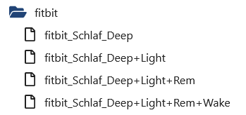

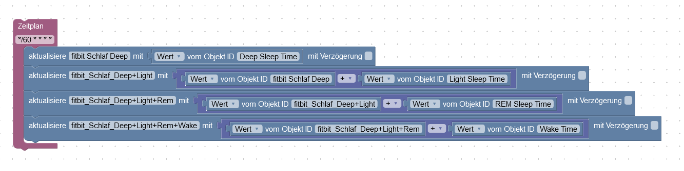

                        So, ich habe nun 4 neue Datenpunkte gemacht, damit ich die Übersicht bewahre:
                        Diese befülle ich jede Stunde mit den aktuellen Daten:
                        Da mach ich dann morgen weiter, wenn ich ein paar Daten in History habe.

                          @myssv sagte in Addierte Werte graphisch darstellen:
                          nein!
                          um Tagesbalken zu bekommen darfst du nur einmal Daten pro Tag erfassen.
                            nein!

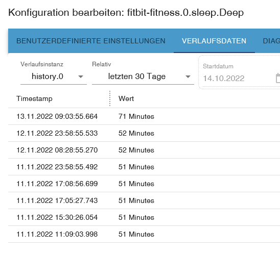

                            Ich möchte die Daten aber schon morgens sehen und es kann ja sein, dass ich Mittags auch noch mal schlafe.
                            Wenn ich dann über den History Adapter gehe, müsste der die Daten doch tagesgenau anzeigen. Oder nicht?
                              Oder nicht?
                              ein Balkendiagramm würde dir für jeden Timestamp an dem ein Wert eingetragen wird einen Balken generieren.

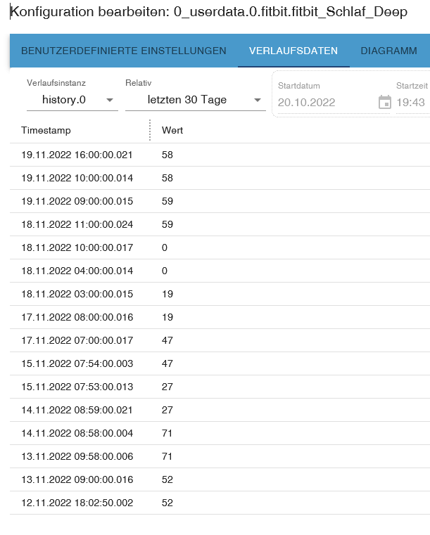

                                  OK, ich habe schon einige Werte, die mir wenig Hoffnung machen .....

                                    Ich glaube das wird nix ....
                                    Oder hat jemand noch eine Idee?
                                    Ich werde es jetzt mal probieren, indem ich die Daten nur einmal am Tag abrufe. Am besten so gegen 18:00h. Mal schauen, wie die Zahlen dann aussehen.
                                      was machst du denn da?
                                      das kann nichts werden. wieso sind da ständig wechselnde Werte an einem Tag?
