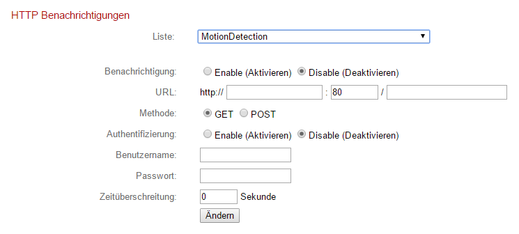

    habe die Suche tatsächlich vorher bemüht, bin nicht fündig geworden und möchte hiermit meine Frage platzieren:
    In den Einstellungen der Edimax IC-9110W gibt es ein Menü HTTP Benachrichtigung, siehe auch Bild. Kann ich dies
    für iobroker nutzen? Eine Meldung "Bewegung erkannt" als Datenpunkt o.ä. erhalten?
    Bin für jeden Tipp dankbar!
    • Jey CeeJ Online
      Jey CeeJ Online
      Jey Cee
      Hi, das ist möglich. Leg dir ein Objekt dafür in iobroker an. Dann installierst du dir den SimpleApi Adapter. Jetzt kannst du in der IP Cam Config die URL zum Objekt angeben.
      Sieht dann so aus: http://ipaddress:8087/set/javascript.0.test?value=1
