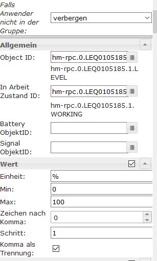

    Kurz, ich möchte gerne wissen wie ich z.B einen Dimmer HM-LC-Dim1T-Pl-3 mit den HQ Widgets verheirate.
    Egal mit welcher Konfig ist arbeite, es stehen immer 233 V an.

      Da gibts ja nicht viel zu konfigurieren. Du musst nur den entsprechenden Datenpunkt verwenden.
      Z.B.:
      Aber an der Spannung kannst du das Dimmen nicht erkennen, das ist ein Phasenabschnittdimmer. Hast du schonmal ne Lampe rangehangen, nicht unbedingt mit LED oder Energiesparlampe?
