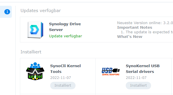

            F Offline
            F Offline
            FuXXz2
            schrieb am zuletzt editiert von FuXXz2
            Ist auch bereits installiert.
            • F FuXXz2

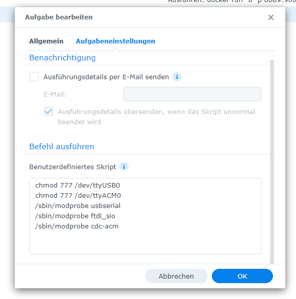

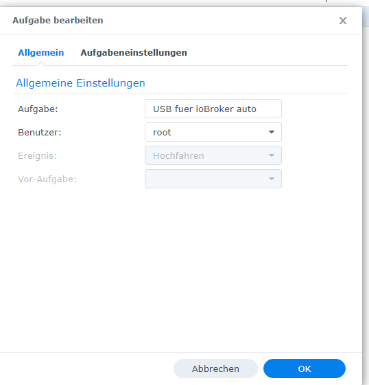

                @glasfaser Also bei meinem anderen NAS habe ich einfach nur die Aufgabe hier angelegt und dann klappt das. Treiber musste ich auch keine Installieren.
                Keine Ahnung was hier los ist.
                Habe Script neu erstellt und NAS neu gestartet.
                ls -al /dev/ttyA*
                ls: cannot access '/dev/ttyA*': No such file or directory

                  GlasfaserG Offline
                  GlasfaserG Offline
                  Glasfaser
                  @fuxxz2 sagte in Sonoff Zigbee Stick am NAS/Docker:
                  DSM ne Aufgabe mit folgendem Inhalt
                  chmod 777 /dev/ttyUSB0
                  chmod 777 /dev/ttyACM0
                  /sbin/modprobe usbserial
                  /sbin/modprobe ftdi_sio
                  /sbin/modprobe cdc-acm
                  Ein Skript erstellen wie in der Anleitung ...
                  Mit folgendem Befehl legt ihr ein leeres Script an
                  sudo vi /usr/local/etc/rc.d/startup.sh
                  usw.
                  Thomas BraunT F 2 Antworten Letzte Antwort
