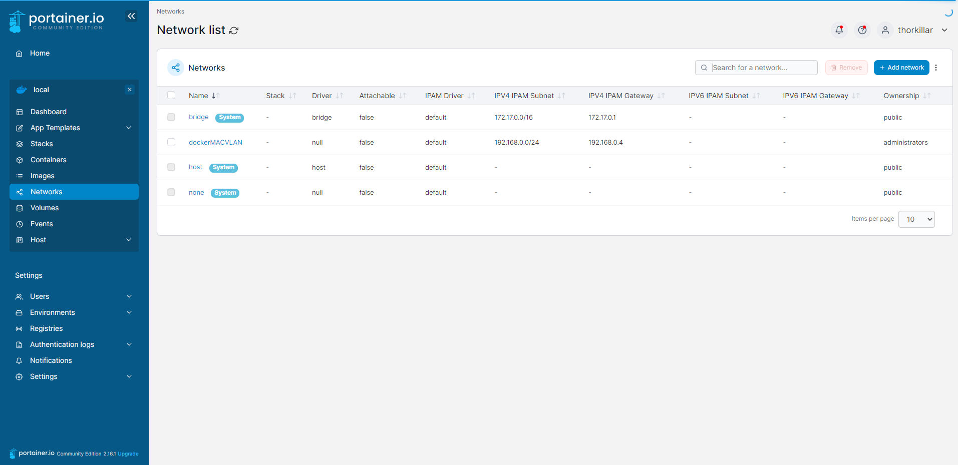

      @oliverio sagte in Rundumglücklichsupport für @thorkillar ;-):
      den Ordner docker unter volume1 hast du angelegt?
      Ja, der ist angelegt. Auch iobroker und redis
      Ich habe das Netzwerk nochmal neu angelegt und dockerMACVLAN genannt.
      Diese Konfig hab ich für den Stack verwendet.

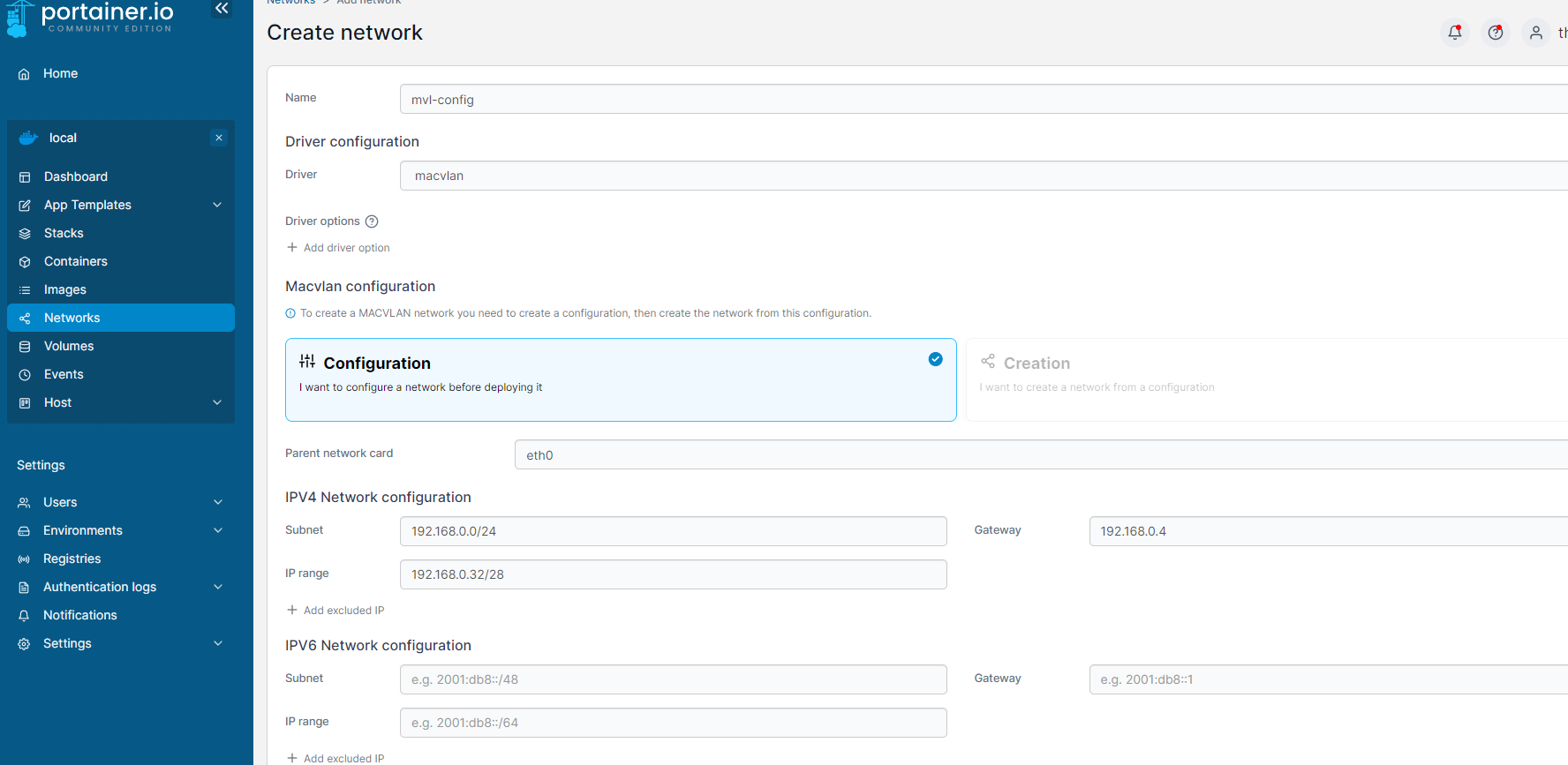

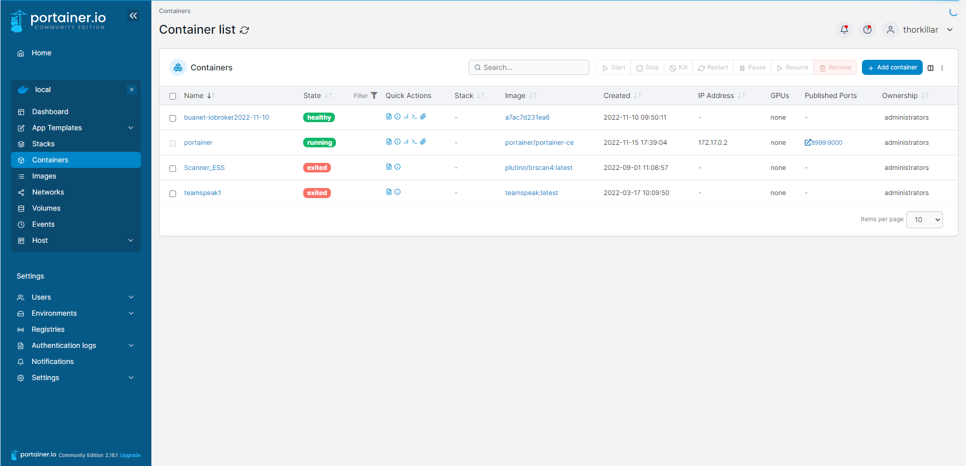

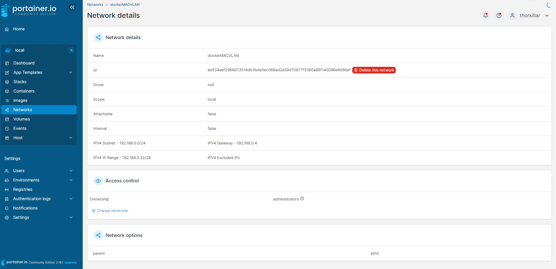

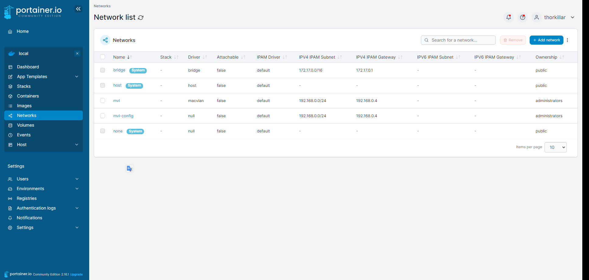

        1. dann nochmal bitte einen screenshot der network liste aus dem portainer
        2. dann einen screenshot von der detailansicht deines macvlans.
          Der erste Abschnitt "Network details" reicht, ausser es steht im letzten Abschnitt "Containers in network" was drin. Die Liste müsste eigentlich leer sein.
        3. dann bitte nochmal die container configuration aus stacks wie sie jetzt aussieht
        4. und zum schluss und sicherheit auch ein screenshot der liste aller definierten container

            @thorkillar
            so, da habe ich verschiedene Probleme entdeckt.
            Das macvlan ist nicht da (ersichtlich in der ifconfig auflistung wo es erscheinen sollte)
            und du hast das falsche parent interface angegeben.
            du hast zwar ein eth0, aber das hat seltsame parameter und ist nicht angebunden.
            ovs_eth0 hat die ip 192.168.0.132 und wenn man RX (receive) und TX (transfer) anschaut, dann werden da auch daten übertragen.
            daher erscheint im portainer bei deinem macvlan dann bei treiber auch null und nicht macvlan
            da ich damals auch probleme hatte das macvlan netz im portainer einzurichten.
            daher machen wir das jetzt auch so
            in portainer bei netzwerke den eintrag mit deinem macvlan löschen, dann
            bitte gib auf der konsole den folgenden befehl ein
            sudo docker network create -d macvlan --subnet=192.168.0.0/24 --ip-range=192.168.0.32/28 --gateway=192.168.0.4 -o parent=ovs_eth0 dockerMACVLAN
            sende hier im anschluss bitte nochmal das Ergebnis von ifconfig
            aber du kannst danach dann schon mal probieren den container bzw aus stacks heraus zu starten und schauen ob es funktioniert.
            Meine Adapter und Widgets
            Links im Profil
            T 1 Antwort Letzte Antwort

              thorkillar
              schrieb am zuletzt editiert von thorkillar
              #129
              @oliverio Guten Morgen und danke für Deine Zeit. Anbei die Ausgabe.
              Beim ersten Befehl gab es auch eine Ausgabe. Die habe ich mal auch (zum Teil) mit gepostet. Falls das wichtig ist.
              thorkillar@server:~$ sudo docker network create -d macvlan --subnet=192.168.0.0/24 --ip-range=192.168.0.32/28 --gateway=192.168.0.4 -o parent=ovs_eth0 dockerMACVLAN
              Password:
              2644b62f66a7749c2e0xxxxxxxxxxxxxxxxxxxxf6489b438d00af3b116f662

              • T thorkillar
                Password:
                thorkillar@server:~$ ifconfig
                Es hat funktioniert. Und die 192.168.0.33:8081 kann ich aufrufen. ;-) Danke schön. Muss ich noch was einstellen? Oder kann ich jetzt loslegen, mit dem Neuaufbau.

                OliverIOO Offline
                OliverIOO Offline
                OliverIO
                #130
                @thorkillar
                Sehr schön wenn es funktioniert.
                Allerdings vermisse ich in ifconfig den dockermacvlan. Hast du ihn komplett kopiert?
                Redis ist eine alternative Technik zum speichern der ganzen Objekte und datenpunkte von Iobroker.
                Das muss man aber extra konfigurieren.
                Lass das am besten mal.
                Probier dann gleich mal parallel eine 2. Iobroker Installation einzurichten mit einer anderen ip Adresse.
                Da jetzt das macvlan aufgebaut ist musst du dich nur noch um den Abschnitt stacks/docker kümmern.
