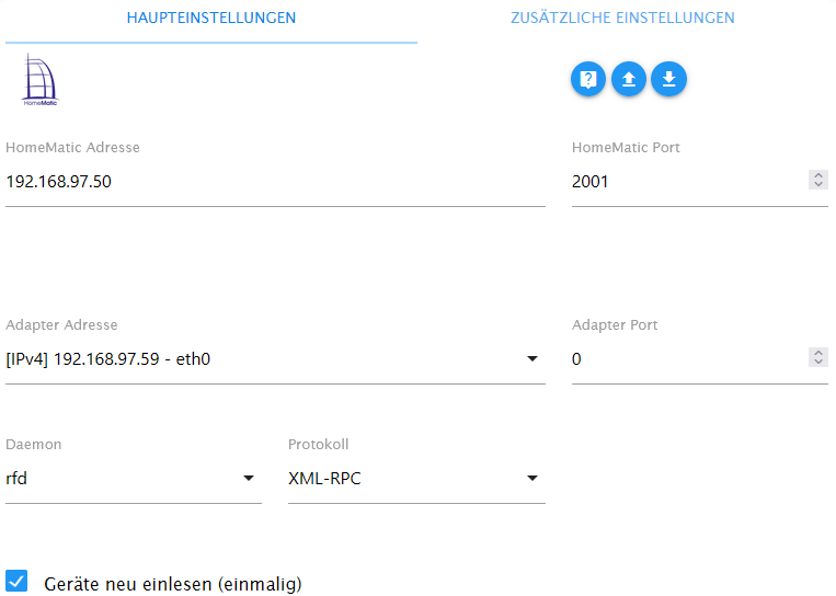

    Ich habe schon hier nachgelesen, komme aber leider denoch nicht weiter.
    Zunächst hatte ich einen ECONNREFUSED bekommen und das mit den o.g. Firewall-Einstellungen lösen können.
    Einstellungen in der Homematic auf Rapsi-3:
    Einstellungen des Adapters hm-rpc.0:
    Unter zusätzliche Einstellungen habe ich ales leer gelassen.
    Als Fehler kommt dann:
    Init not possible, going to stop: Unknown XML-RPC tag 'TITLE'
    Weitere Hometaic-Adapter habe ich nicht.
    Testweise habe ich auch mal "sichere Verbndung in den erweiterten Einstellungen aktiviert und den in der Homematic angelegten User iobroker eingetragen.
    Dann ändert sich die Fehlermeldung nur minimal:
    Cannot call init: [http://192.168.97.59:42001, ""] Unknown XML-RPC tag 'TITLE'
    Unter Netzwerkverbindungne ist kein Zertifikat erstellt, weil beim Klick auf der Erstellen immer nur der Webserver neu gestartet wird, mehr leider nicht.
    An was könnte es liegen?

                      @homoran Ok, ich bin nochmal alles durchgegangen. Ich befürchte, ich hatte einfach nur einen Tippfehler im Passwort des Users, den ich im Raspberrymatic angelegt hatte.
                      Jetzt funktnioniert die Verbindung einwandfrei.
                      • Der User in der Homematic kann ein normaler User sein, muss kein Admin sein
                      • Es reicht in der Firewall den RPC-Zugriff "eingeschränkt" zu erlauben und bei Port (2001 und 42001) und IP-Adresse des ioBroker zu hinterlegen.
                      • Firewall-Richtlinie kann auf blockiert bleiben
                      • auch Script-API und Mediola könenn abgeschaltet bleiben
                      • im ioBroker-Adapter muss bei den zusätzlichen Einstellungen "HTTPS benutzen" aktiviert und ein User mit Passwort aus der Homematic angegeben werden.
                      So funktioniert es auch mit Raspberrymatic.
