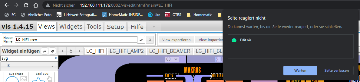

          Wie ich vorgegangen bin:
          • View Knopf oben links gedrückt
          • Aktive View selektiert (über die Combobox oben links). View wird angezeigt
          • "View Kopieren" Button gedrückt
          • Es wird ein neuer Name für die View vorgeschlagen; den hab ich einfach so stehen lassen:
          • Danach den Haken gedrückt.
          • Dann kamen Meldungen "Die Seite meldet sich nicht"
            Da hab ich dann immer wieder auf "warten" gedrückt bis sie wieder da war.
          • In der Drop-Down Box für die Views war aber die Neue nicht zu finden.
          Gruss Ralf

            @derrapf sagte in VIS: Views kopieren geht nicht.:
            Du meinst Verbindungsfehler !?
