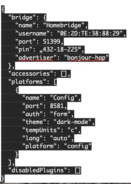

                  @haselchen
                  ist installiert... hier die config:
                  (kann sie nicht als Code einfügen, kommt error)
                  In den logs kommt aber ein fehler
                  • haselchenH Offline
                    haselchenH Offline
                    haselchen
                    @mooly
                    Sorry, aber was soll das sein?
                    Ich will die Einstellungen im Adapter sehen.
                    Hast du den in Iobroker über Adapter überhaupt schon installiert?
                    Wenn hier ne Fehlermeldung kommt, einfach auf refresh drücken im Browser und dann nochmal senden.

                      mooly
                      @haselchen
                      Klar ist der Adapter installiert. Er steht auch in den Instanzen. Der Screenshot ist die Konfiguration in den Einstellungen vom Adapter. In den Haupteinstellungen kann man ja nicht viel machen. Da habe ich den Lokalen Modus gewählt, darum geht es ja. Ansonsten habe ich da nichts verändert, aber da gibt ja auch nicht viel einzustellen (nur zusätzliche NPM Module, Pollininvervall und virtual Commandline). Alles so wie es war.

                        haselchenH Offline
                        haselchenH Offline
                        haselchen
                        @mooly
                        Woher soll mir das klar sein?
                        Von so nem Codesnipsel (der vermutlich zur Konfig Datei gehört)?
                        Postest keine Versionsnummer....
                        Ausserdem sind die Modi alle beschrieben in der Adapter Info.
                        Local-Homebridge-Mode
                        If you want to have a published bridge to be used by the Home App and want to also interact with it from ioBroker and get the data, but do not already have homebridge installed then use this mode.
                        The Local mode installs the current compatible version of homebridge and runs it as ioBroker user. You provide the complete homebridge configuration using ioBroker.
                        The installation of the homebridge modules is also done via ioBroker.
                        IMPORTANT: When using child bridges (new homebridge feature since 1.3.x) the adapter CAN NOT access the data provided by these child bridges! Only the main bridge is accessible!
                        Ich hab den Wrapper Modus bei mir, hätte dir vermutlich sowieso nicht helfen können ;)
