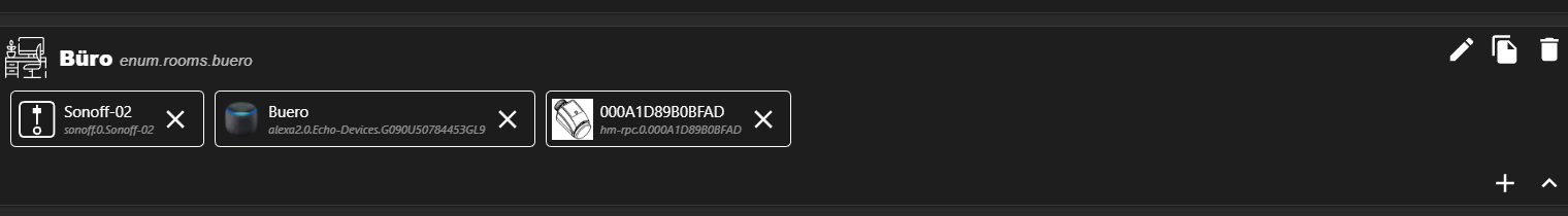

    In teststring steht folgendes drin, was genau enum.rooms.buero entspricht:
      "sonoff.0.Sonoff-02",
      "alexa2.0.Echo-Devices.G090U50784453GL9",
      "hm-rpc.0.000A1D89B0BFAD"
    Aber er möchte das Device nicht schalten.

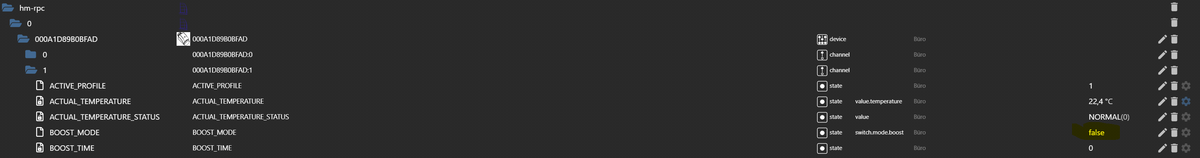

      Ich gebe zu, das ich das mit den Kanälen nicht verstanden habe. Bisher habe ich nur mit Räumen gearbeiten:
      Das ist die ID des Datenpunkt:
      hm-rpc.0.000A1D89B0BFAD.1.BOOST_MODE

                let members = getObject(roomid).common.members;
                for(let id of members) {
                  if(id.startsWith('hm-rpc.')) {
                      setState('0_userdata.0.heating.dp_thermostat', id)
                      setState(id + '.1.BOOST_MODE', true);
                setState('0_userdata.0.heating.actual_boost', false);

                  Ich bin etwas irritiert. Heute Nachmittag funktionierten die Meldung per Telegramm und Alexa noch. Jetzt meldet er:
                  [2022/11/04-18:59:42]>
                  Boost Heizung wurde im Raum [object Object] für 15 Minuten ausgelöst
                  Normalerweise sollte er lt. Skript den Namen des Raums sagen.
                  • M Mitch
                    @mitch sagte: Boost Heizung wurde im Raum [object Object] für 15 Minuten ausgelöst
                    Hat dieser Raum vielleicht mehrsprachige Namen? Dann ergänze unter Zeile 5:
                    if(typeof roomname == 'object') roomname = roomname.de;
                      Mitch
                      @paul53 sagte in [GELÖST] Zwei Geräte in e. Raum zuordnen (Echo - Thermostat):
                      Das wars... es ging vorher, aber ich hatte zwischenzeitlich auch den Javascript Adapter geupdated. Vielen Dank!
