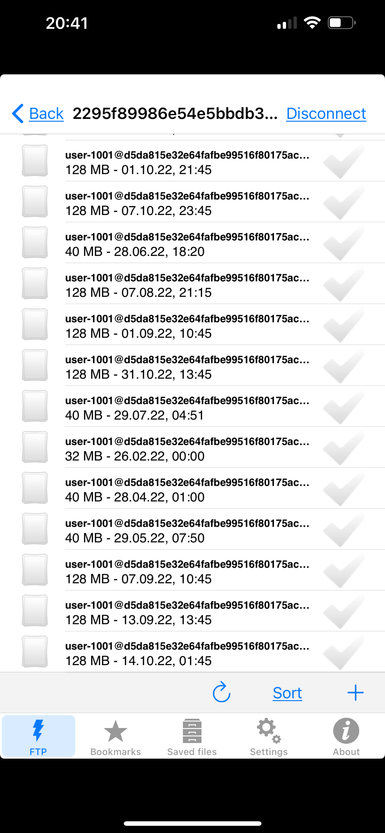

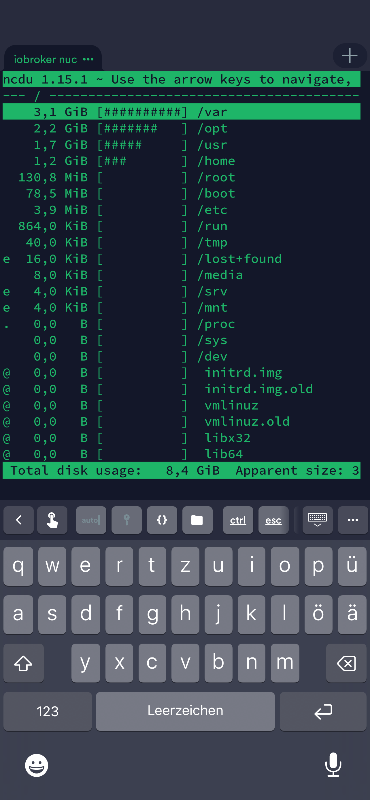

      Ich würde mich gerne mal einklinken. Var hat bei mir auch 3,1 GB.
      Syslog ist normal, aber im Ordner journal liegen sehr viele große Dateien. Kann mir einer sagen, wofür die sind und ob die zwingend nötig sind?
      • S saeft_2003

          @saeft_2003 sagte in ioBroker gesundschrumpfen: Checkliste ?:
          du hast keine wirklich großen Daten.
          ich hab 48GB history

            saeft_2003
            #47
            Die Daten sind nur von der iobroker VM. Alles andere wie DB sind in anderen VM bei mir.
            Wie ich iobroker neu aufgesetzt hatte, hatte dieser 5 GB. Natürlich sind in den letzten Monaten ein paar Adapter und Skripte hinzugekommen, aber nichts großes. Mittlerweile hat die VM das doppelte nämlich 10 GB.

              #48
              @saeft_2003 ach du warst das. ich dachte der TE
              aber wenn ich die 48GB history rausrechne, hab ich etwa 6 GB.
              je nach Bildergrößen in der vis und Größe der logdateien wird da einiges zusammenkommen. ggf noch der npm cache
