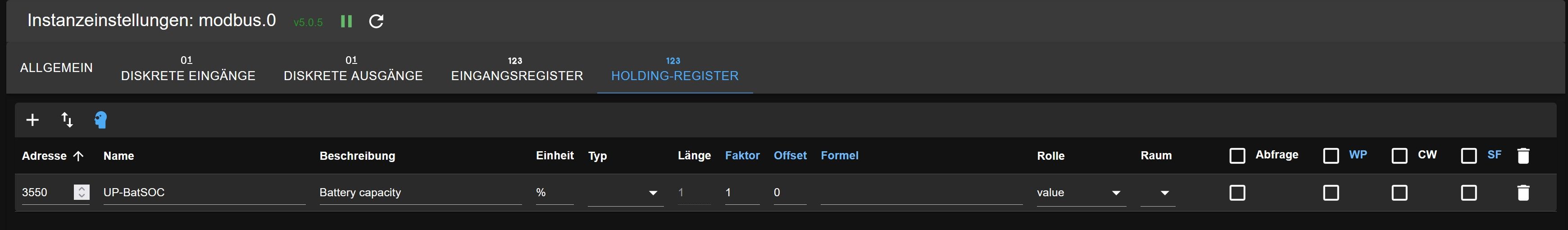

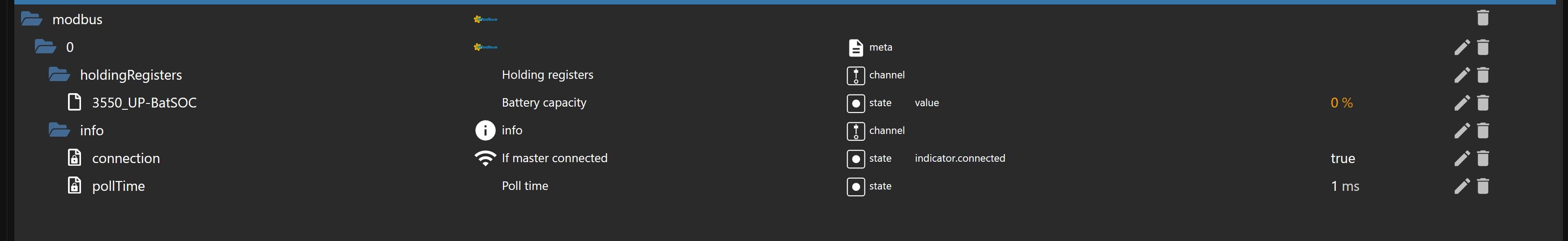

    Da ich bei Eingabe eines EINGANGSREGISTER immer eine Fehlermeldung bekam, habe ich das ganze unter HOLDING REGISTER probiert... Ich wollte ganz einfach nur mal zum Test und lernen den Batteriestatus auslesen.
    Siehe da, Ich bekam zum ersten mal eine Ausgabe... allerdings OHNE Wert...
    Das Ganze ändert sich auch nach einer längeren Zeit nicht...
    Ich habe das ganze dann zu Testzwecken mit anderen Adressen ausprobiert, Wertausgabe immer 0...
    Rechne ich die Werte von HEXadezimal in Dezimal um, bekomme ich nur Fehlermeldungen. Mit HEX Werten kommt zumindest was raus...
    Kennt sich da jemand MODBUS mäßig aus wie ich das ganze einpflegen muss um reelle Werte zu erhalten?
    Ich steh da irgendwie im Schlauch momentan...

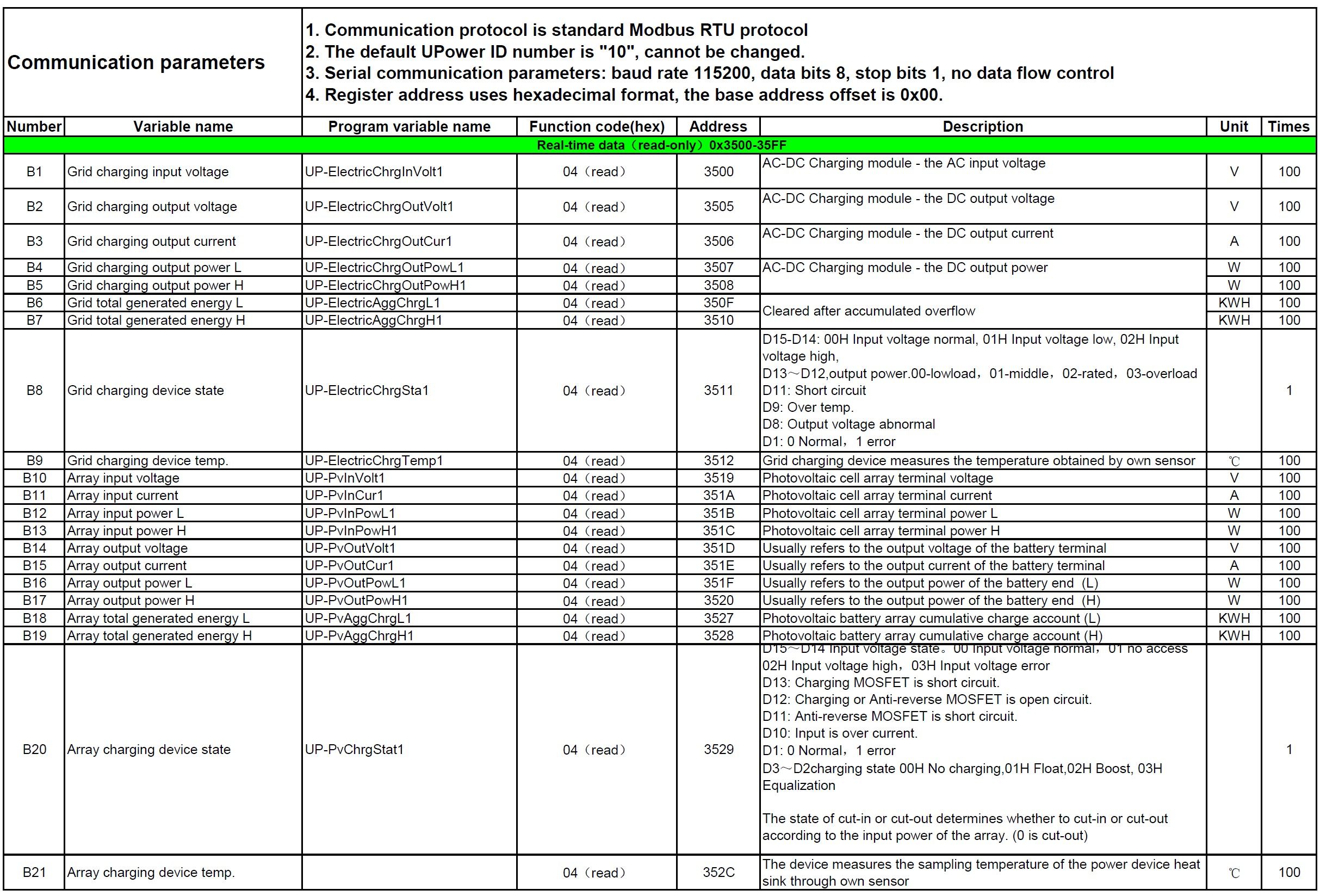

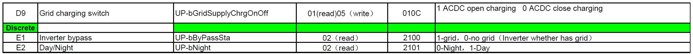

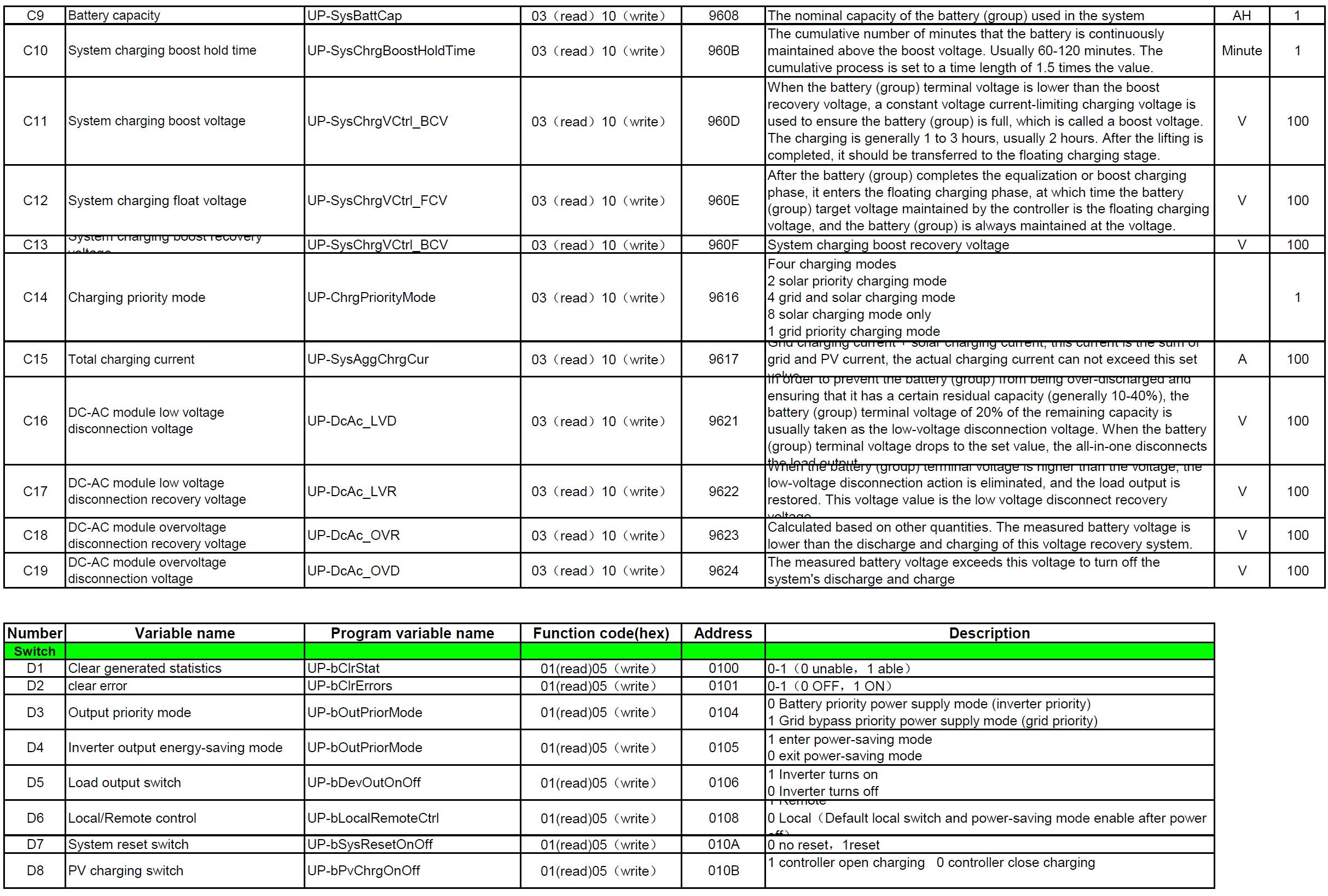

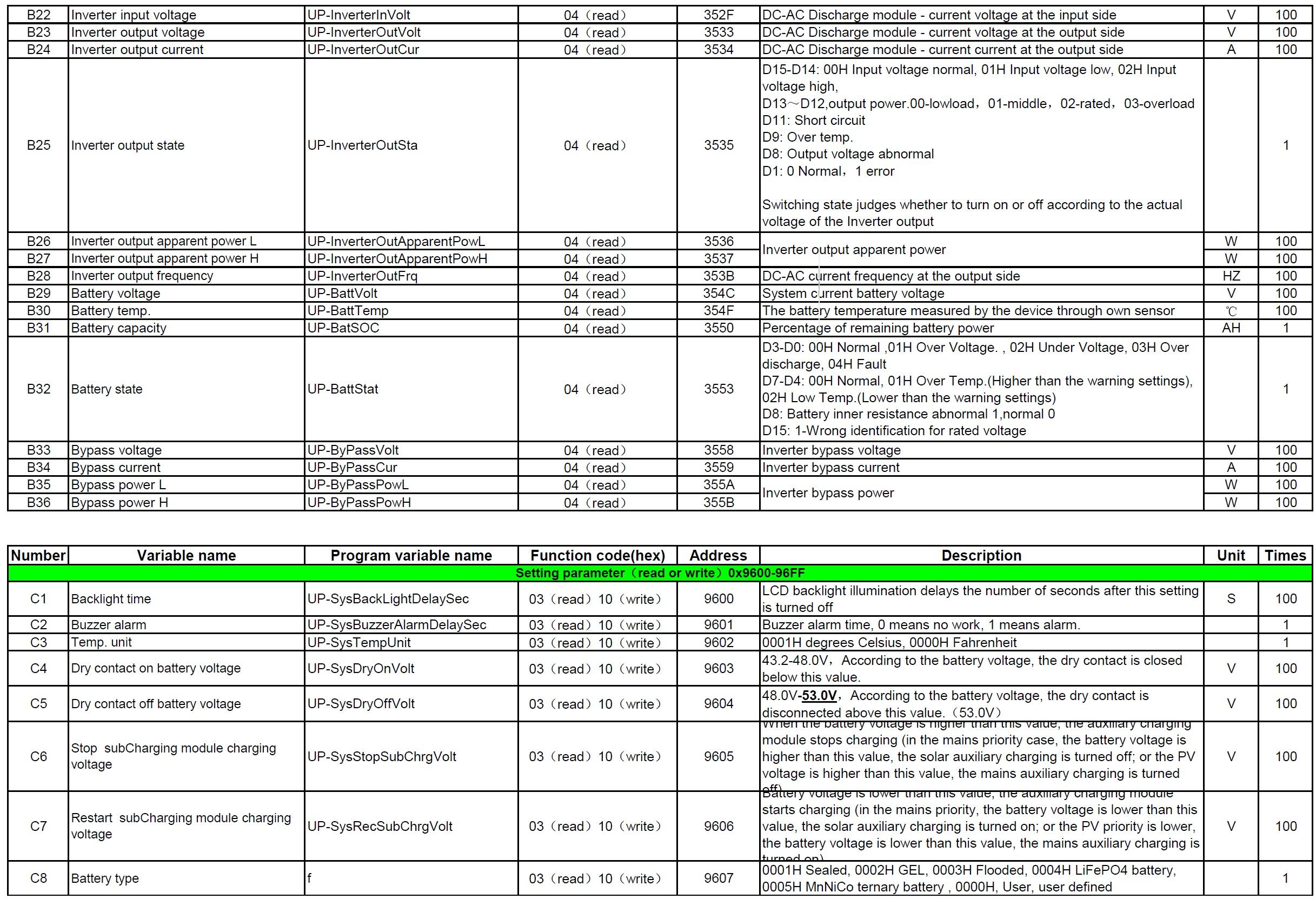

    Hier anbei noch die "offizielle" mir seitens EPEVER übermittelte HEXTabelle für den UpowerHI

      @michael-pusch Michael probiermal bitte unter Eingangsregister (NICHT Holdingregister, die Lesen und Schreiben) "Aliases an" und die Zahl mit 43652 (13651 ohne Alias... die Adresse +30001 Alias dezimal) vielleicht macht er was...
      Grüße aus Zwickau und sage mal ob was funkt.

        @newpaint2 sagte in MODBUS Adapter - EPever-UPowerHi Communikation:
        +30001
        Danke René für deine Info.
        Ne, hat alles nix gebracht...
        Ich glaub ich muss da mal ganz von vorne anfangen...
        Welchen rs485 Adapter verwendest du?
        Ich verwende einen DSD TECH SH-U11
        Und ich glaube das DA schon das Problem beginnt...

            Was mir fehlt ist aber noch die ECHTE ModBus Registertabelle für den Epever UpowerHI 5000, da die die ich bekommen habe nicht die richtige sein kann. Da fehlen definitiv einige Register...
