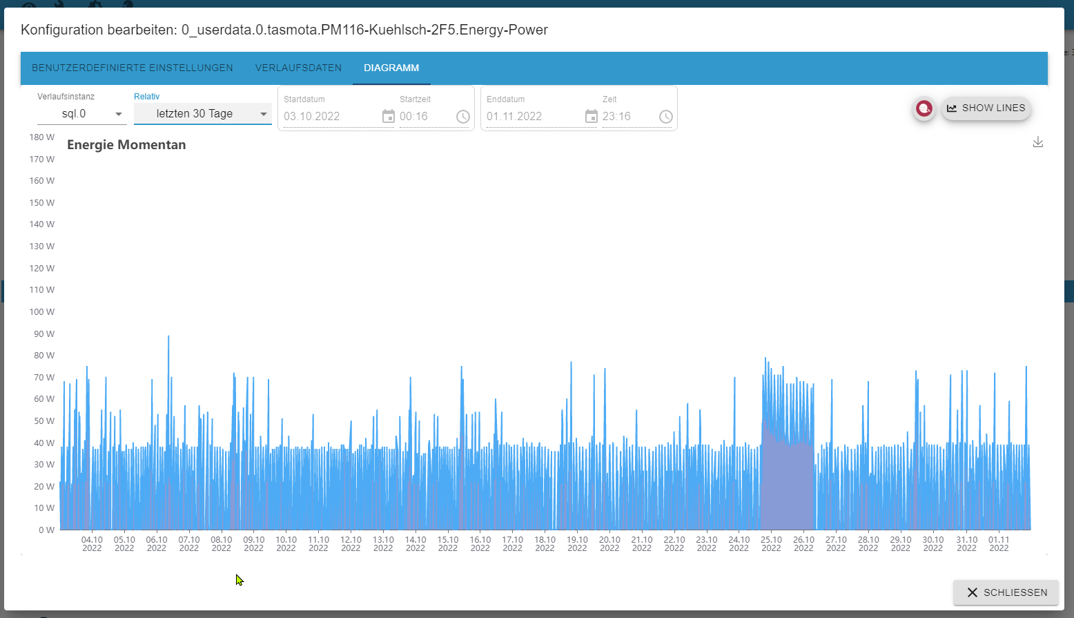

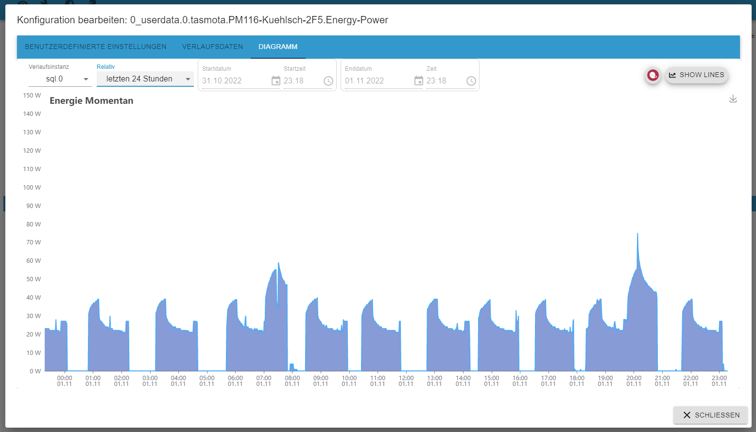

      @soundy Also meine Kühl-Gefrierkombi (so ein 200x60x60cm Teil) von Siemens steht auf 4 Grad Kühlteil und -18 Grad Gefrierteil. Ist so etwas in der Art: https://www.amazon.de/Siemens-KG39N2LCF-Kühl-Gefrier-Kombination-Hyperfresh-Supercooling/dp/B09RHPLGSL aber schon 10 Jahre alt. (Nachtrag: Also von Innen sieht meine GENAU so aus)
      Überwacht wird der von einem separaten Shelly 1pm:
      Letzten 30 Tage:
      Letzten 24h:

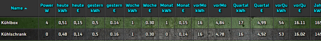

      Die Verbrauchsdaten:
      Die Kühlbox ist eine Mobicool FR40 die im Keller für Getränke steht (eingestellt auf -2 Grad, bis auf Wasser friert nichts ein)
      Wie man sieht verbraucht die Kühlbox mehr als der Kühlschrank.
      53kWh im Vor-Quartal macht ca 210kWh im Jahr - und ich habe es ja eher Kalt eingestellt. Wobei da war Sommer, im Winter könnte es weniger werden (Heizung steht auf 19 Grad im Moment - warum auch immer)
