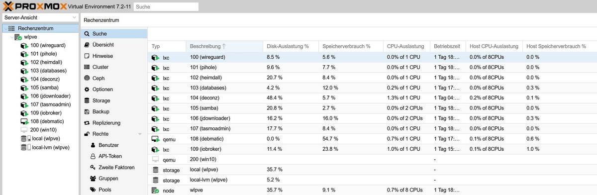

    Hallo, ich muss leider ertwas ausholen um zu umschreiben um was es geht. Meine IOBroker Instanz soll sammt allem Geraffel auf einen x64 Fileserver im Keller umziehen. Hardware I3 10300 mit 96GB RAM unter Proxmox mit ZFS. Einrichtung soweit Erfolgreich abgeschlossen. Als Zigbee Gateway komm (noch) ein ConBeeII Stick zum Einsatz. Es laufen folgende LXCs auf dem PVE
    auf der 103 laufen MariaDB, InfluxDB und Mosquitto
    auf der 104 laufen deconz ODER zigbee2mqtt
