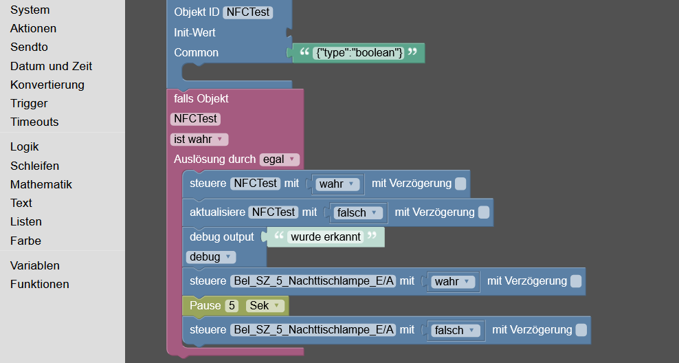

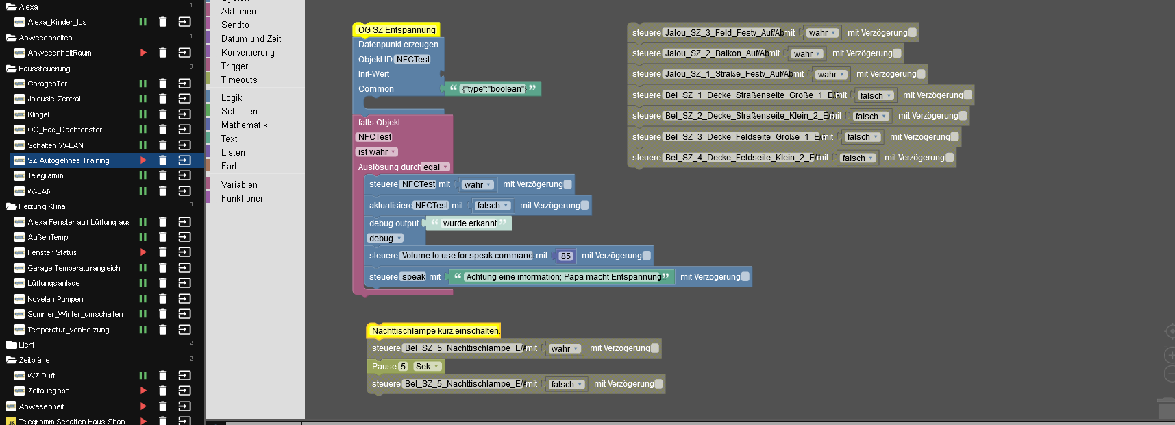

    Hallo Zusammen,
    ich möchte über das NFC Tag eine Lied anstoßen und ein Licht an und dann aus schalten. Es klappt auch alles, das Licht geht an aber nicht mehr aus. ich muß dann den Adapter neu starten und erst dann kann ich das Licht am schlater aus schalten.
    Vorher bleibt es immer an und beim auschalten am Schalter geh es wieder an.
    Wo ist mein Fehler?
    Danke für Eure Hilfe!

      @marcel-drzal
      "steuere NFCTest mit wahr" erzeugt eine Trigger-Endlosschleife.
      ? 1 Antwort Letzte Antwort
        @marcel-drzal

          @marcel-drzal sagte: Er Trigere doch nur einmal, wenn ich das Handy an den NFC halte?
          Eben nicht. Es wird auch getriggert als Folge von "steuere NFCTest mit wahr".

              @marcel-drzal sagte: ok was wäre die bessere Lösung, der Vergleiche?
              Was sollen die beiden Schreibbefehle auf "NFCTest" bewirken? Lass sie weg!

                der NFCTest Datenpunkt wird vom Handy aus gesteuer.
                Wenn ich das Handy an den NFC Tac halte, setzt er den Datenpunkt auf true,, worauf ich dann dad Blokley ausfüren kann. Das funktionert auch super.
                Nur wernn ich nun auch noch weriteres in das Blockley einbinde, bekomme ich fehler.

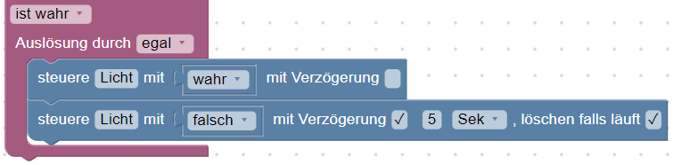

                  @marcel-drzal sagte: Wenn ich das Handy an den NFC Tac halte, setzt er den Datenpunkt auf true
                  Ja, das genügt. Wozu schreibst Du im Blockly auch noch auf diesen Datenpunkt?
                  So sollte es ausreichen:

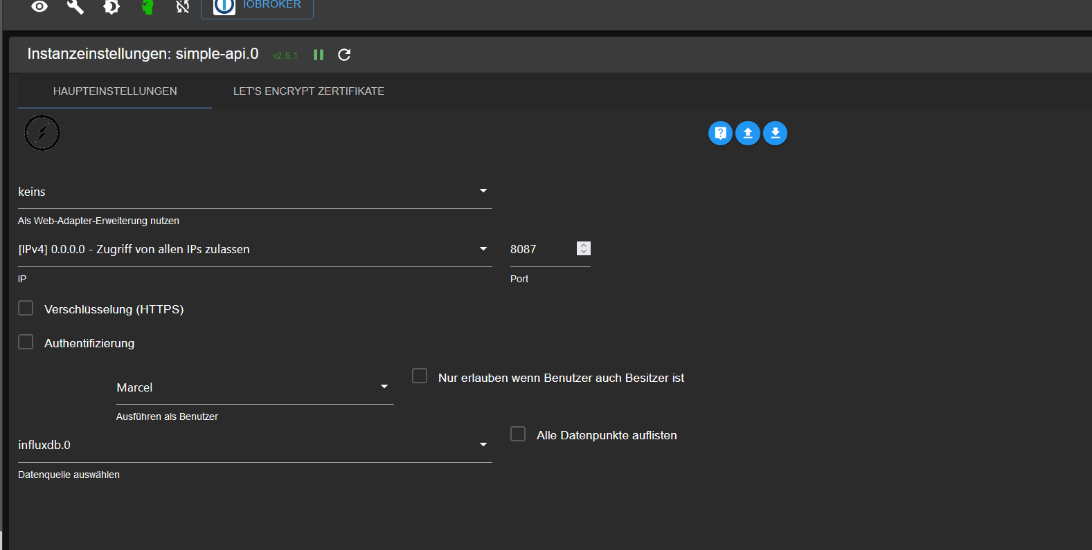

                    über die simpelAPI Adapter setze ich den befehl ab um den Datenpunkt auf true zu Ändern. Ich nehme da curl und ip und ws
                    beispiel
                    http://192.xxx.x.xx:8087/set/Datenpunkte.0.Sensordata.Outdoor2.Temperatur?value=20
                    • ? Ein ehemaliger Benutzer
                      beispiel

                          @marcel-drzal sagte: ich muss gar nicht mehr den Datenpunkt steuern. Der wird ja schon geändert durch das Handy.
                          Das schreibe ich die ganze Zeit.

                            Danke dir hast mir echt geholfen. Stant auf der Leitung. Super Danke nioch mal
