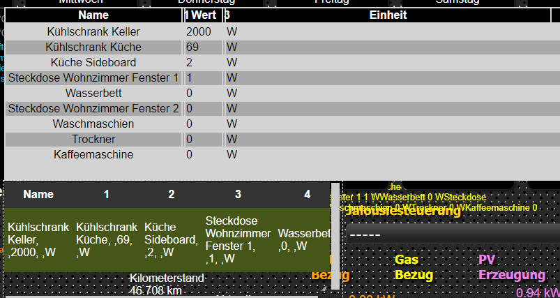

    Hallo nach folgendem Workaround habe ich eine Liste erstellt, was auch funktioniert, nur möchte ich diese vernünftig in VIS darstellen. Ich möchte aus allen Geräten die den Stromverbrauch messen (etwa 30) eine Liste sortiert nach dem Verbrauch erstellen und in VIS anzeigen lassen.
    https://www.machs-smart.de/listen-mit-blockly-nach-allen-werten-sortieren/#:~:text=Du erhälst einen neuen Blockly,dem „Mathematik“-Bereich)%3A
    Allerdings bekomme ich keine vernünftige Anzeige in VIS hin. Ich habe irgendwie mit unterschiedlichen Widgets alles mögliche ausprobiert.
    Bei der einen Liste sieht es nicht so schlecht aus, allerdings aktualisiert sie sich nicht automatisch, das ist vermutlich wie es aussieht auch für etwas anderes gedacht. Bei der anderen sind die Zeilen Werte in Spalten.

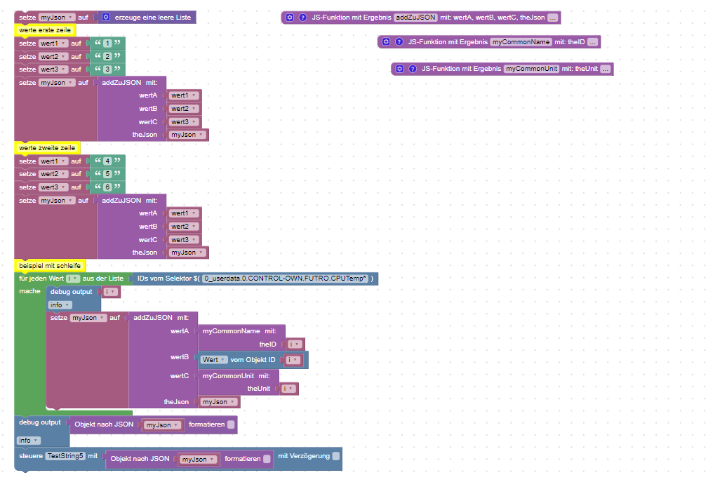

      @mike2712

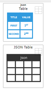

      ich würde dir das inventwo json empfehlen - leichter einzustellen
      bei erstellen des jsons für die tabelle, würde ich einen javascript function block nutzen
      sieht so aus:

          @mike2712
          sieht so aus:

             <field name="NAME">myCommonUnit</field>
             <field name="SCRIPT">cmV0dXJuIGdldE9iamVjdCh0aGVVbml0KS5jb21tb24udW5pdDsg</field>
           </block>
          </xml>
          der teil in der schleife muss natürlich auf dp in deinen system angeglichen werden. der steuere dp muss auch in deinem system existieren

                @mike2712 sagte in Liste in VIS darstellen:
                Ich finde den Adapter nicht, kann ich gar nicht installieren.
                Über die Katze kannst du den installieren.
                Sortieren geht auch, hat @liv-in-sky doch schön eingebaut. Einfach in die jeweilige Spalten-Überschrift klicken und dann kannst du sortieren, wie du möchtest.
                Gruß Nordischerjung
                sonnige Grüße von der Ostsee
