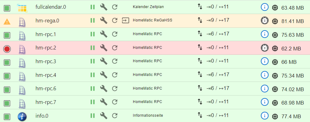

    habe meine Augen bereits wund gelesen und google mich hier tot. Ich habe folgendes Problem:
    Meine CCU3 und mein Raspberry4 mit IObroker laufen seit geraumer Zeit stabil. Bis dato habe ich das System "ohne Authentifikation" in der CCU laufen lassen. Um mehr Sicherheit ins Netzwerk zu bringen, wollte ich nun alles umstellen. Habe von http auf https umgestellt. Das klappte wunderbar und alle Instanzen (HM Rega und 6 x HM RCP) auf IObroker laufen auch mit https und Benutzername mit Passwort. Als nächstes wollte ich natürlich noch die Authentifizierung auf der CCU aktivieren. Habe alle nötigen Ports (für http und https auch den 48181 für den HM Rega unter https) auf der CCU freigeschaltet und alle nötigen IP-Adressen für den eingeschränkten Zugriff ebenfalls. Fünf HM RCP Instanzen laufen damit sehr gut. Bei der Instanz für Homematic IP und bei dem HM Rega habe ich Probleme. Hier bekomme ich die Instanzen nicht ans laufen mit der eingeschalteten Authentifizierung. Irgendwie kommen die nicht zu der CCU durch, obwohl ich ihnen den Benutzernamen und das Passwort gegeben habe. Ich verzweifle langsam.

    Bitte jetzt nicht sagen, dieses Thema gab es schon sehr oft hier. Habe schon sehr viele Einträge gelesen und YouTube Videos geschaut. Leider hat mich nichts weiter gebracht.
    Was ich echt komisch finde, dass 5 Instanzen (davon sind 2 CUX) ohne Probleme laufen und die IP Instanz und die Rega Instanz einfach nicht zur CCU durchkommen.

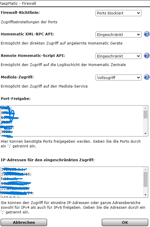

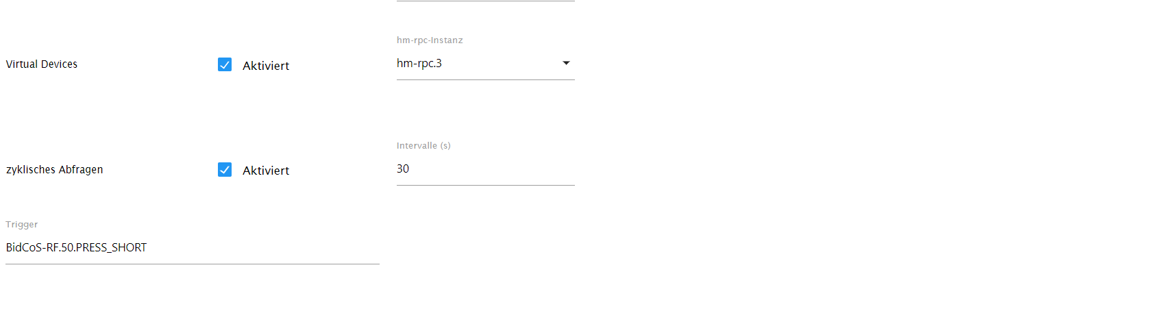

      @dirkheider sagte in HM Rega und HM RCP (HM IP) /Authentifizierung an CCU3:
      auch diesen?
      immer zeigen! u d die Konfigurationen der Instanzen ebenfalls.
      Auch debug logs wären sehr hilfreich

        @homoran sorry......reiche ich nach. Dachte es würde reichen, wenn ich sage, ich hätte alles Ports freigeschaltet. ! Die Logfiles vom IObroker sind doch dabei, oder was meinst du?

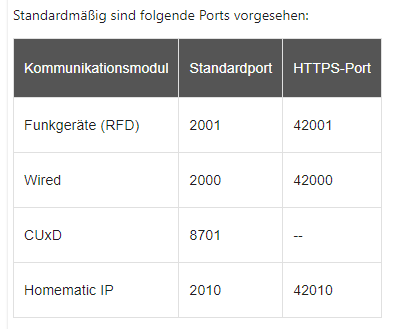

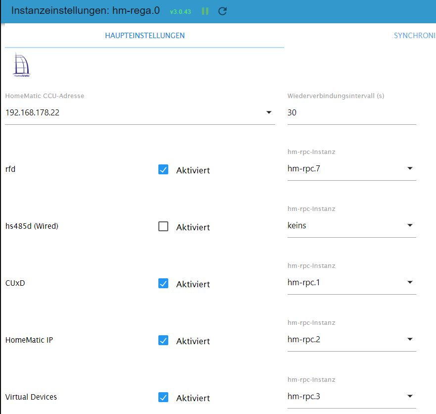

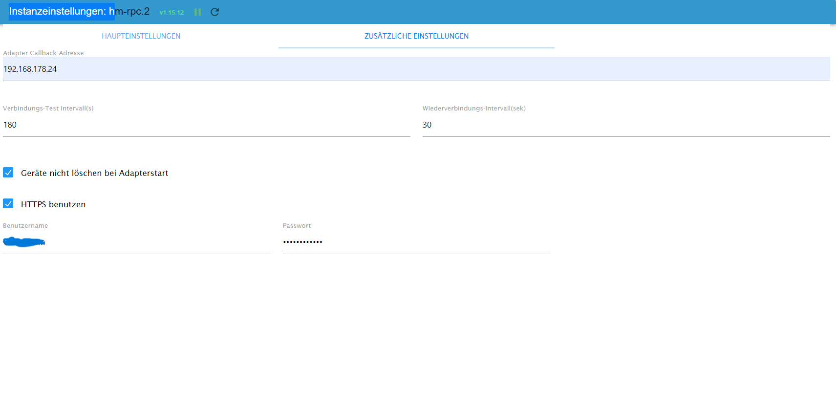

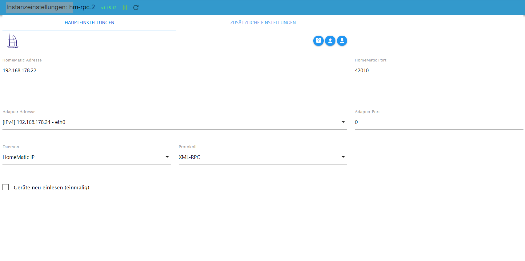

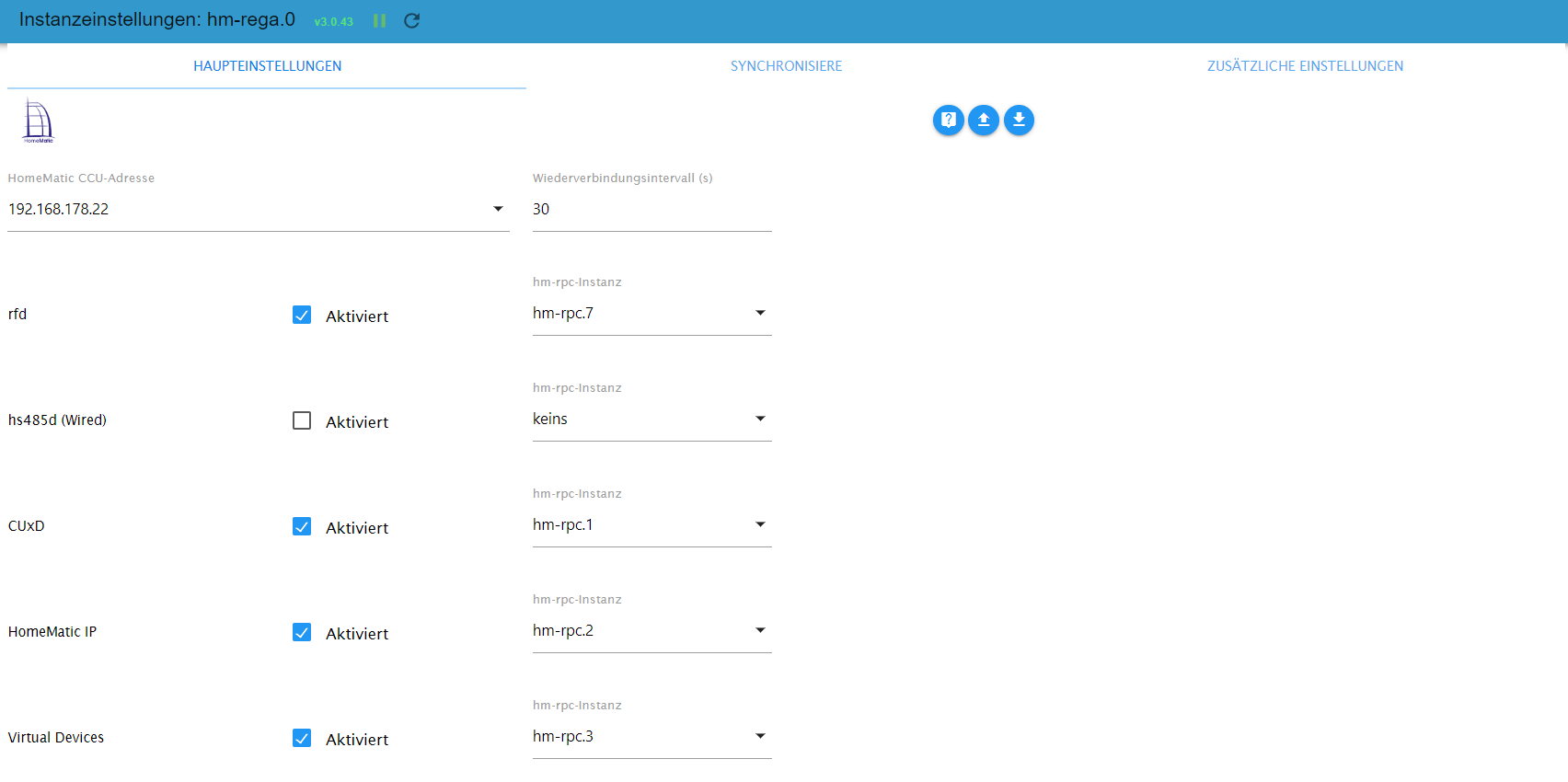

        2Screenshot_20221027_182301-min.png 3Screenshot_20221027_182343-min.png 4Screenshot_20221027_182126-min.png 5Screenshot_20221027_182153-min.png 6Screenshot_20221027_182233-min.png
        Bitte sag Bescheid, wenn noch was fehlt. Bin nicht so Forum erfahren.
          und dann die ports und IPs zu schwärzen reicht dann auch nicht. das ist nicht hilfreich!

                  dirkheider
                  hmmm bin ich da nicht richtig?
                  D 1 Antwort Letzte Antwort
                  • D dirkheider
                    dirkheider
                    Aber die anderen Instanzen klappen doch:-(
                    • HomoranH Nicht stören
                      wo?
                      und danach...
                      @homoran sagte in HM Rega und HM RCP (HM IP) /Authentifizierung an CCU3:
                      Instanzen im Expertenmodus auf logstufe debug stellen!
                      • D dirkheider
                        was willst du mir damit sagen?
                        bei geschwärzten Infos und ohne debug kann ich nicht helfen

                            Meintest du das??
                            Meintest du das??
                            ja, aber Jetzt sehe ich keine dauerhaften Fehler. rega bekommt manchmal korrekt daten, dann ist sue wieder für gewisse Zeit weg?
                            rebooted deine CCU dauernd?
                              Meintest du das??
                              dirkheider
                              nein...die rebootet nicht
                              • D dirkheider
                                @dirkheider ok, aber rpc.2 scheint ein Problem zu haben. hast du dort alles korrekt eingegeben?
                                  dirkheider

                                    dirkheider
                                    ist der neue Debug......beide Adapter bleiben nun gelb
                                    • D dirkheider
                                      dirkheider
                                      die Einstellungen der Adapter hatte ich ja schon gepostet
                                      • D dirkheider
                                                                2022-10-27 19:29:53.381	error	Init not possible, going to stop: Unknown XML-RPC tag 'TITLE'
                                        rpc.2 bekommt keine Verbindung
                                        • D dirkheider
                                          und die wichtigen dinge dort und in der firewall geschwärzt
