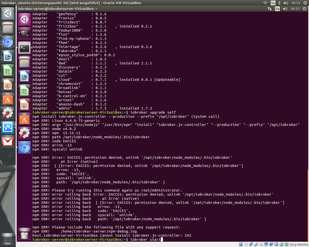

    Hallo ich bräuchte mal eure Hilfe.Ich wollte den js-controller über die Console updaten bekomme aber leider einige Fehlermeldungen. Vielleicht könntet ihr mal drüberschauen und mir weiterhelfen denke das ich irgendwo einen Fehler gemacht habe. Wäre echt super.
    Gruß Torsten

      Die Meldungen sagen…
      permission denied...
      Ich denke DU muss Dich als Root anmelden.
      Gruss Hermann

        Danke. Das war es. Hatte sudo eingegeben hat es aber irgendwie nicht genommen.
        Gruß Torsten
