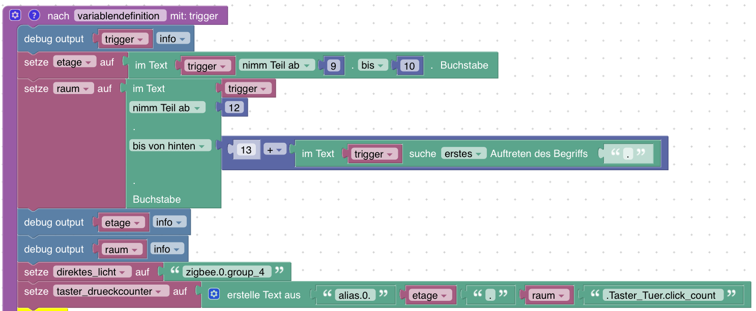

    @ptr um welches Konstrukt geht es hier? da sind mehrere
    P Offline
    P Offline
    ptr
    @homoran „setze raum“ wird falsch gemacht
    • P ptr
      ich verstehe nicht was Blockly hier macht. Wieso wird hier nicht bis zum Punkt gezählt, sondern nur bis "erstes '_' " von hinten gezählt?

      67:11: Der Fehler zeigt an, dass er taster_drueckcounter nicht auflösen kann. Was klar ist, weil ja raum=Hobbyraum.Tas
      -> Wie zählt er nicht wirklich bis zum Punkt? Sondern bis zum Unterstrich?
      PS: Oder wie könnte ich das eleganter lösen? "trigger" ist die triggernde Object-ID die aus einem Selector by ID-Array kommt. Grundsätzlich wäre ja mein Wunsch Etage & Raum aus dem Trigger zu gewinnen um daraus dann alle anderen Variablen zu bestimmen.
      Vielen Dank schonmal für die Hilfe!
      @ptr sagte in "Textabschnitt zurückgeben" ist ungehorsam:
      ich glaube ich weiß jetzt um welches Konstrukt es geht.
      Da hast du ei en Denkfehler
      von hinten 13 (soweit klar) + erstes Auftreten . (das ist jetzt nicht mehr von hinten. der erste Punkt kommt nach 5 Zeichen, +13 = 18 Zeichen von hinten
      P 1 Antwort Letzte Antwort

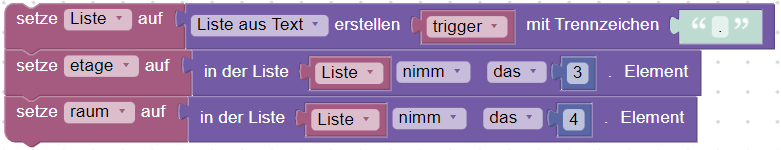

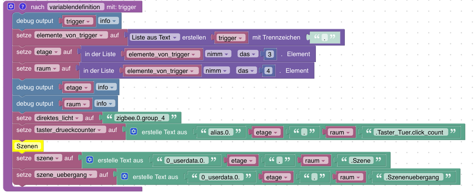

            @ptr sagte: Etage & Raum aus dem Trigger zu gewinnen
            P 2 Antworten Letzte Antwort
                P Offline
                P Offline
                ptr
                @paul53 Hallo Paul, das sieht wunderbar aus. Setze ich gleich um...
                      P Offline
                      P Offline
                      ptr
                      @paul53 ist umgesetzt und funktioniert!
