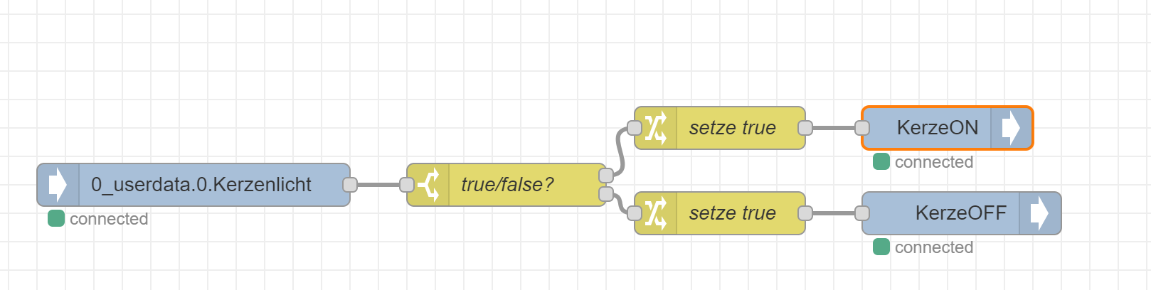

          @olli_m Na ja - ich hab schon eine Idee - allerdings nur mit deiner Logikmaschine. Ursprünglich hatte ich Alias gedacht - habe dann aber nach Durchdenken gemerkt, dass das nicht geht. Aber mit einem selbsterstellten Datenpunkt und deiner Logikmaschine ist es kein Problem. Aber mit dem YAHKA Adapter selbst wird es nicht gehen - da auch mit script immer nur ein Datenpunkt angesprochen werden kann.

              @olli_m Na ja wie gesagt mit einem eigen DP und Deiner Logikmaschine ist es ja kein Problem - aber mir fällt nichts ein, wie Du es ohne Deine Logikmaschine umsetzen kannt. Ich finde es auch kein Problem - da ich einiges über die Logikmaschine für YAHKA übersetzt habe.
              True/False in ON/OFF zu übersetzen geht mit dem Mapping einfach, das Problem sind die verschiedenen Datenpunkte. Aber wie gesagt ich Denke Du musst mit Deiner Logikmaschine übersetzen.

                  @olli_m sagte in Yahka mit Switch zwei DP:
                  @mickym
                  du meinst separat ein Blockly mit Logikmaschine oder?
                  Ja ich machs halt mit NodeRed, aber wenn Du lieber Blockly nimmst - dann halt mit Blockly. ;) Ja.

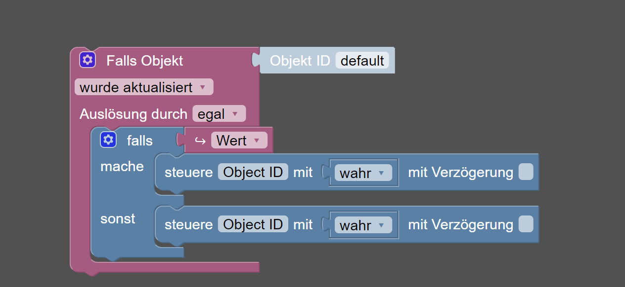

                    ja hatte mich auch mal in NodeRed versucht aber ned so hinbekommen, kennst du dich zufällig mit Blockly auch aus?
                    Also hab jetzt eigenen DP der getriggert wird und folgendes Blockly:
                    An geht das ganze schonal aber wenn ich auf aus wähle geht der DP auch auf false aber es bleibt das Licht noch an :-(
                    • ? Ein ehemaliger Benutzer
                      @mickym

                      @olli_m Ja aber das liegt nicht am Blockly oder an YAHKA. Ich würde halt erst mal im Admin und direkt an den Datenpunkten probieren, wie du aus- und einschaltest.
                      Und dann musst Du Dir halt auch den Rückweg überlegen. Wie erkennst Du denn den aktuellen Zustand deines Lichts?

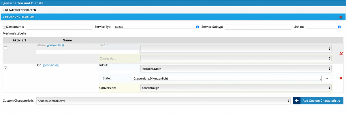

                        @mickym
                        ja die funktionieren auch wenn ich über den Button es anwähle...das müsste soweit passen:
                        und das ist der eigenen DP der als Switch über Yahka getriggert wird::
                        Auszug aus Yahka:
                        mickymM 2 Antworten Letzte Antwort

                          @olli_m Na dann müsste aber das blockly auch funktionieren. Der Taste ist nichts weiter als ein true oder wahr an den Datenpunkt zu schicken. das ist schon in Ordnung .

                            @olli_m Ja das passt schon aber wie bekommst Du raus, ob das Licht brennt oder nicht? - Gibts da irgendeinen State, als Rückmeldung?
                            Ja und warum funktioniert dein Blockly nicht, wenn es mit dem Drücken auf den Taster funktioniert?

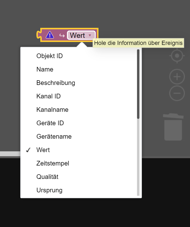

                                    @olli_m Änder mal Dein Blockly
                                    Du musst nicht auf wahr abfragen, sondern auf Wert. ;)
                                    Deswegen hasse ich Blockly. ;)
                                    Wenn Du aber keine Rückmeldung hast - und das ist bei Fernbedienungen halt so - dann kann das halt unterschiedlich sein. Dann muss man halt mal zusätzlich schalten. Dann würde ich auch nicht auf geändert, sondern auf aktualisiert triggern.

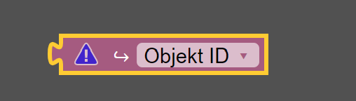

                                      wo ist denn das Wert mit dem Pfeil ich finde nur normal Wert unter den Triggern...
                                      • mickymM Offline
                                        mickymM Offline
                                        mickym
                                        @mickym
                                        Deswegen hasse ich Blockly . ;)
                                        Das ist der Object-ID Baustein:
                                        unter den Triggern. ;)
                                          @mickym
                                          okay bei mir zeigt er nur Wert an ohne Pfeil aber es geht :-)
                                          tAusend Dank dir
