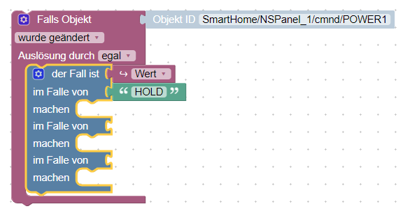

      @puls200
      Wäre das nicht die Anforderung?
      Tasmota sendet per MQTT den "HOLD" oder andere (daher noch weitere). Mit einem Trigger fängst du cmnd/POWER ab. Jetzt kannst du reagieren.
      oder per JS:
      on({id: 'mqtt.0.SmartHome.NSPanel_1.cmnd.POWER1' , change: "ne"}, async function (obj) {
        switch ((obj.state ? obj.state.val : "")) {
        	case 'HOLD':
                      ****mache etwas*****
        		break;

        @armilar Wie komme ich denn an das Objekt "SmartHome/NSPanel_1/cmnd/POWER1"? Unter Objekte finde ich nix... meins sollte natürlich anders heissen, aber unter meinem Shelly finde ich nichts vergleichbares... Wie kann ich auf .../cmnd/POWER1 zugreifen??!
        ArmilarA 1 Antwort Letzte Antwort

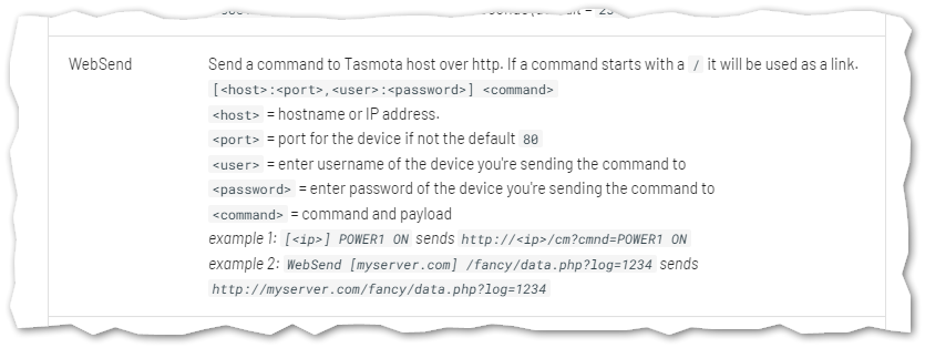

              @bananajoe OK, einen funktionierenden HTTP-Befehl habe ich mir gebastelt, der eine boolsche Variable auf 1 bzw. 0 setzt. Mit einem "Longpress" möchte ich nun diese Variable auf 1 setzen, um dann letztendlich alle Jalousien zu schliessen. Mit dem normalen Tasterdruck schalte ich nur das Wohnzimmerlicht ein und aus.
              Rule1
              ON Switch1#State=3 DO WebSend <IP-adress>:8082/set/0_userdata.0.Wohnzimmer_Longpress?user=<user>&pass=<password>&value=1 ENDON
              Ich kapiere noch nicht so richtig, was ich nun in Tasmota konfugurieren muss. Es gibt ja Switch-Modes, Buttons, SetOption, etc.
              Kann mir einer sagen, was ich zu tun habe?

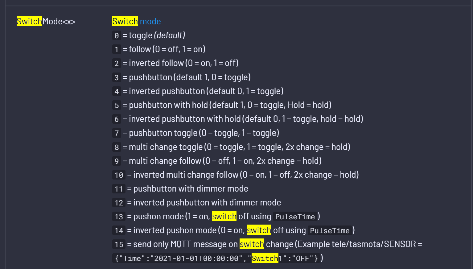

                      @puls200 der Tasmota muss - wie du oben geschrieben hast - auf
                      SwitchMode 6
                      SetOption13 0
                      SetOption32 3
                      von meiner Webseite:
                      SwitchMode 6 ist wieder der Tastermodus (wie 4), aktiviert aber auch den Long Press Mode welcher dann ein "HOLD" sendet (zusätzlich zum gerade aktiven Zustand).
                      SwitchTopic 1 aktiviert das Senden per MQTT der vorherigen Option
                      SetOption32 3 setzt die Zeit für einen langen Tastendruck auf 3 Sekunden. Alles darunter schaltet nur um.
                      SetOption13 0 sorgt dafür das er wartet wie lange Ihr den Taster drückt. Mit dieser Option reagiert er erst wenn man den Taster betätigt und wieder loslässt. Das Licht geht also erst an wenn man den Taster loslässt. Ist die gedrückte Zeit größer als die in der Option zuvor eingestellte Zeit so sendet er nur HOLD an den MQTT-Broker.
                      Meine Taster / Shellys laufen ansonsten alle mit SwitchMode1 4 und SwitchMode13 1, dann geht das Licht an sobald man den Taster betätigt. Ist dann bei Taster mit Doppelbelegung ungewohnt ... aber irgendetwas ist ja immer

                        Ich glaube ja nicht das der Befehl funktioniert ... Laut Hilfe muss die IP+Port in [ ] und dann ein Leerzeichen und dann der URL-Pfad. Ansonsten würde http davor gehören und wäre aber nur bei der direkten Kommunikation mit einem anderen Tasmota-Gerät erlaubt.
                        Aber - Ausprobieren! Und wenn du deine fertige Lösung hast hier posten.
                        Und nicht vergessen die rule1 auch einzuschalten:
                        rule1 1
                        Die Authentifizierung hast du im Adapter aktiviert? Weil du Benutzername + Passwort verwendest. Aber du hast das ja vorher im Webbrowser getestet.

                                @bananajoe: OK, also wenn ich folgende 4x Befehle über die Konsole absetze, sollte es aus Sicht des Shellys funktionieren?
                                SwitchMode 6
                                SwitchTopic 1
                                SetOption32 3
                                SetOption13 1
                                Und wenn ich Dich richtig verstehe, empfängt der Sonoff-Adapter nicht alle MQTT-Daten, daher muss ich auf den MQTT-Broker umsteigen, wenn ich HOLD nutzen will?!

                                  @puls200 sagte in Shelly mit Taster: langes Drücken:
                                  Ja, mit den 4 Befehlen funktioniert es bei mir (Tasterbetrieb)
                                  Weis ich nicht. Ich nutze den Sonoff nicht. Probier aus ob der dir etwas anzeigt. Normalerweise wird über den .../cmnd/... nichts gesendet, ich weis nicht ober der Sonoff-Adapter das verarbeitet.
                                  Alternativ MQTT pur - aber dann hast du keinen True/False Datenpunkt mehr zum schalten (die sind gerade in der VIS sehr praktisch) und müsstest das - wie ich - per Skript lösen. Alias geht vermutlich auch ... eher nicht (da kommt ein JSON als Antwort)
                                  Oder, wie ich schon gleich in einer meiner ersten Antworten geschrieben habe https://forum.iobroker.net/post/879895
                                  nutzt du z.B. die Simple API und lässt per Rule einen Datenpunkt umschalten. Wenn Hold setzt du den auf 1, dein Script reagiert und setzt den wieder auf 0 damit du die nächste Änderung mitbekommst.
                                  Also, Teste Sonoff, und wenn es nicht geht nimm die Rule-Lösung

                                    Also:
                                    Über den Sonoff kriege ich kein LONG PRESS raus. Wenn ich die vier Tasmota-Optionen über die Konsole absetze, reagiert Tasmota gar nicht mehr, so dass ich ihn mit Hilfe von RESET 6 zurücksetzen muss.
                                    Diese vier Optionen funktionieren nicht bei mir:
                                    SwitchMode 6
                                    SwitchTopic 1
                                    SetOption32 3
                                    SetOption13 0
                                    Gruss!
