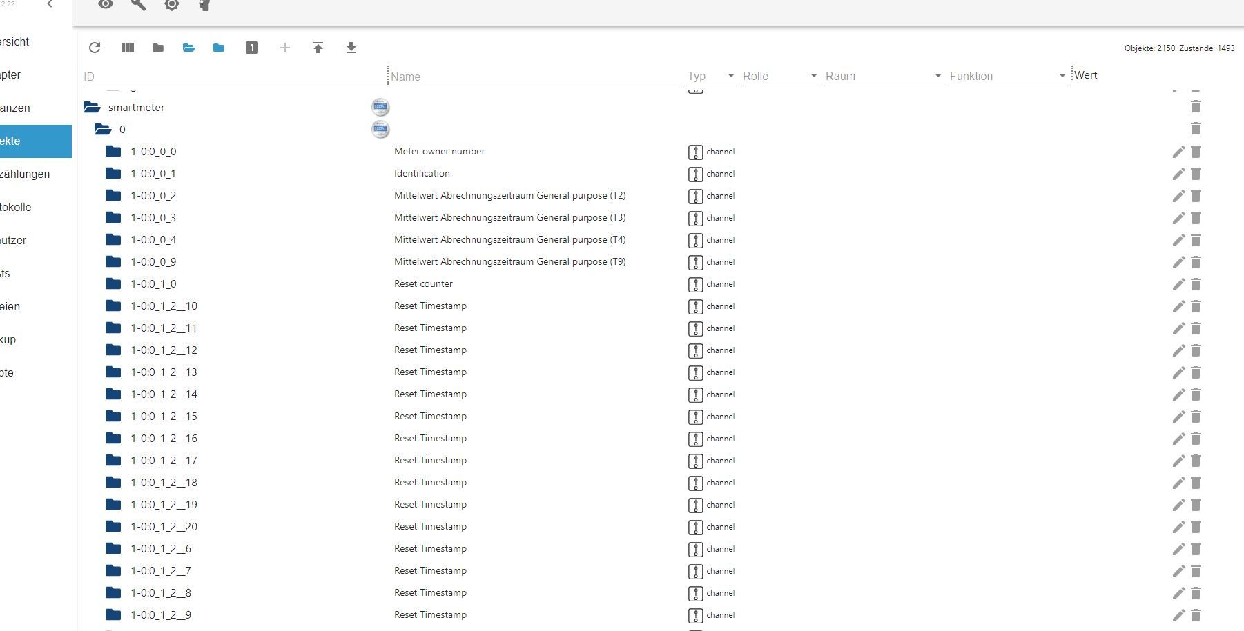

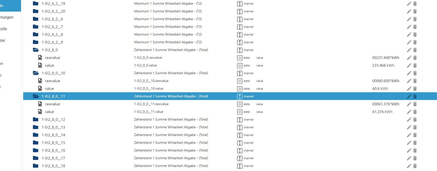

              Hier mal einen Auszug aus den Objekten.
              hier noch ein paar Interessante.
              Es sind insgesamt ca. 480 Datensätze, aber keine Momentanleistung. Eine PIN gibt es hier lt. Hersteller nicht. Die Daten kommen auch nur auf Anfrage, also nicht wie bei einigen Zählern wo einfach nur rausgesendet wird.
              Man kann dem Zähler 4 Tabellen entlocken. Das hier ist die mit den Verrechnungsdatensätzen. Ich brauche die Servicetabelle. Da stehen die Momentanwerte drin. So die Aussage von ENS. Aber diese Servicetabelle scheint der Adapter Smartmeter nicht abzufragen, oder zumindest weiß ich nicht wie.
              Rückrechnen geht natürlich,aber heir wird mir das Zeitintervall für eine ausreichende Genauigkeit zu groß.

                  @ducis sagte in ENS Stromzähler LZQJ-XC Momentane Leistung auslesen:
                  habe ich noch nie gesehen.
                  da hat der Hersteller wohl was besonderes gebastelt.

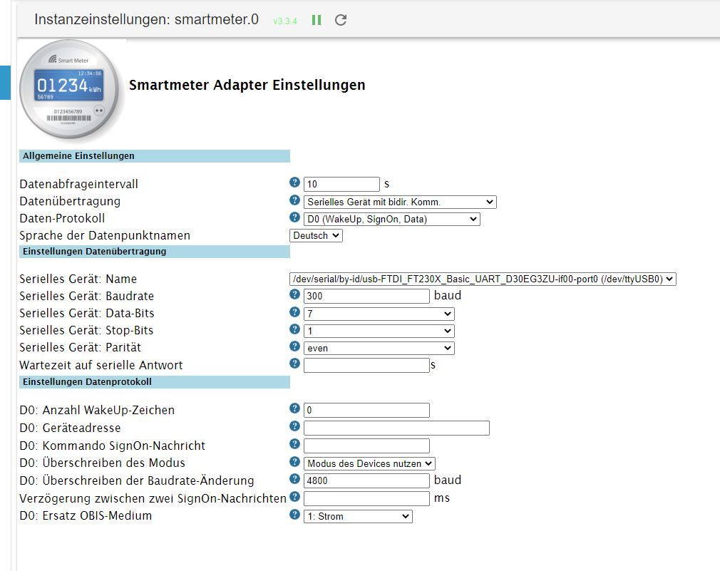

                        Viel mehr habe ich leider auch nicht.
                        hast du deine Instanz noch gar nicht konfiguriert?
                        hast du keine Anleitung zu der Schnittstelle?
                        kennst du die Initialisierungssequenz?
                        kennst du das verwendete Protokoll?

                            @homoran sagte in ENS Stromzähler LZQJ-XC Momentane Leistung auslesen:
                            doch, sie läuft ja.
                            doch, die sagt leider nicht viel dazu aus.
                            https://downloads.nzr.de/wp-content/uploads/2021/05/LZQJ-XC_PHB_Stand_072020.pdf
                            Nein
                            D0
                            HomoranH ChristianMC 2 Antworten Letzte Antwort

                              @ducis also doch eine ganze Menge Informationen!
                              doch, sie läuft ja.
                              dann hat der Zähler die Standard Initialisierungssequenz (im Adapter bereitsberücksichtigt) , sonst würde da auch nicht alle 10 Sekunden etwas kommen.
                              Das eingestellte Protokoll verlangt das ja.
                              dann kannst du noch die Aktualisierungsrate heruntersetzen um einen exakteren Momentanverbrauch zu berechnen.
