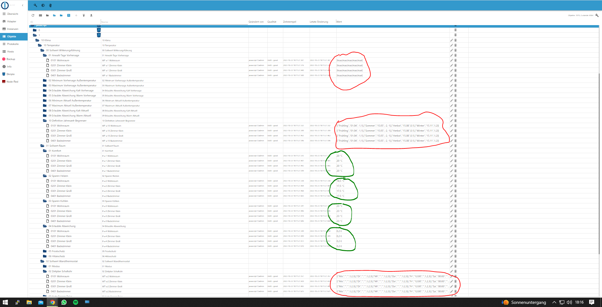

          @liv-in-sky
          Hallo und danke nochmals. Da ich vorhin die Frage ungeschickt gestellt habe, die Erklärung warum ich das so machen wollte.
          Prinzipiell geht es mir um drei Objektgruppen (rot eingekreist) welche ich evtl. später mal mit Vis anzeigen und schreiben möchte. Es handelt sich z.B. um die Definition der Jahreszeiten für mein Raumregler und die Zeitschaltuhren.
          Alle anderen Datenpunkte (grün eingekreis) sind natürlich nicht verschachtelt.

            liv-in-skyL Offline
            liv-in-skyL Offline
            liv-in-sky
            @dan78
            das müßte dann schon gehen - solange du keine history davon willst, kannst du das in einem json in einem dp schreiben - du kannst das in scripten auslesen und damit arbeiten/speichern - und in der vis z.b in tabellen anzeigen
            da dies ja constanten sind, musst du nicht damit triggern - also ein script starten - wäre dann kein thema
            es kommt darauf an, was du genau damit machen willst
            du musst aber definitiv mit javascript und json arbeiten/programmieren können - das wäre einfacher - mit blockly geht es auch, find ich aber persönlich nicht so toll
            @dan78 sagte in Array als Datenquelle:
            das geht schon irgendwie - aber wird definitiv um einiges komplizierter - ich würde das nicht machen, wenn ich weiß, dass ich z.b den 2ten roten block mal ändern möchte in der vis - das ist jetzt schon spannend, wie du das machen wirst, weil ja da schon daten zusammengefasst sind - viele externe scripte, die für die vis vorbereiten müssen und wiederum neue datenpunkte beschreiben müssen :-(
            ich vermute sogar, du mußt im vis editor einige scripte schreiben und auch mit html dateien arbeiten und durch scripte erzeugen
