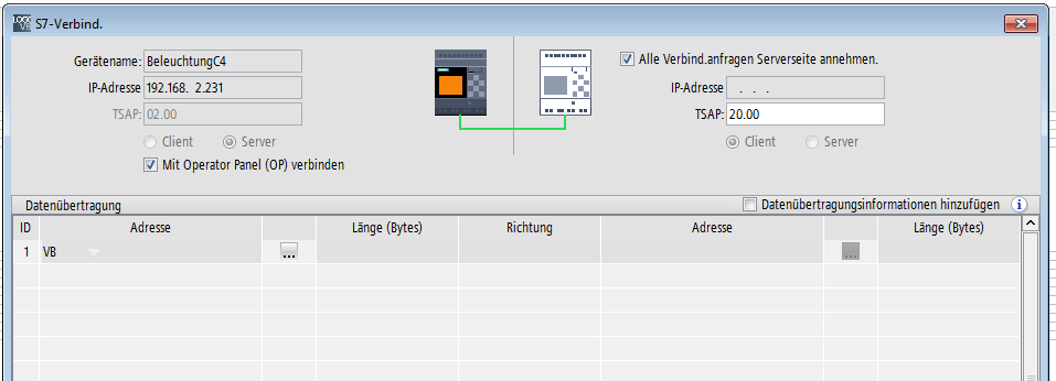

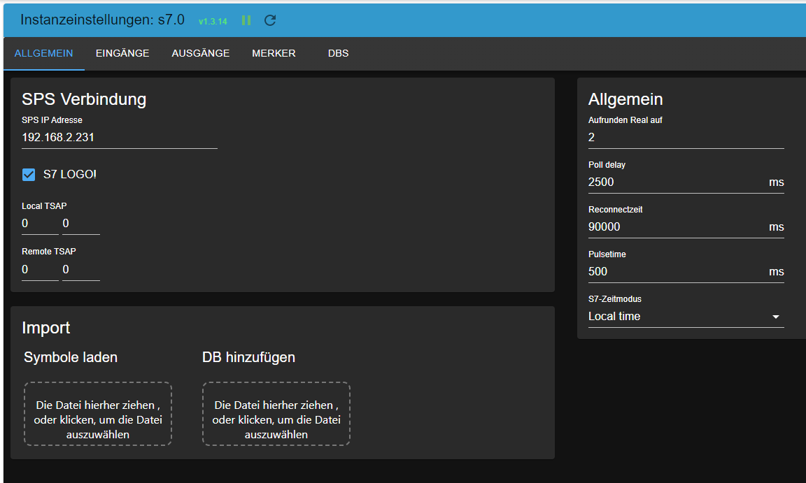

        mane444
        schrieb am zuletzt editiert von mane444

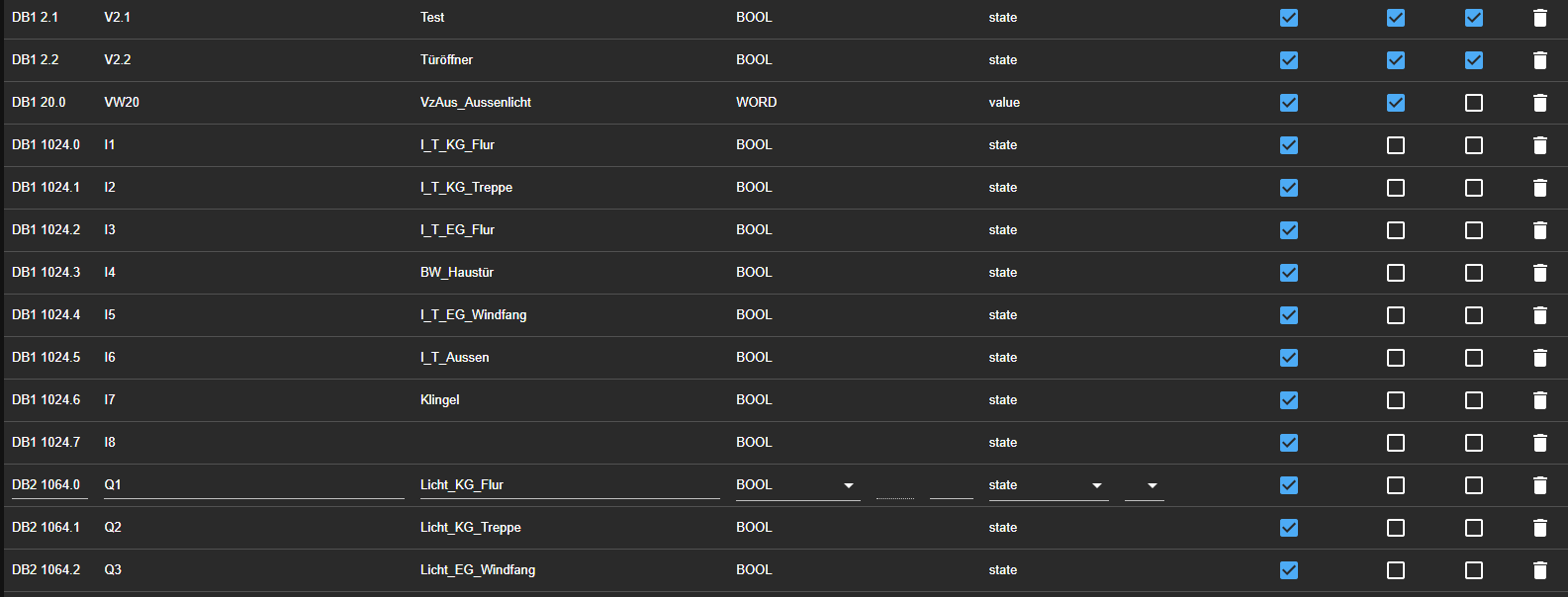

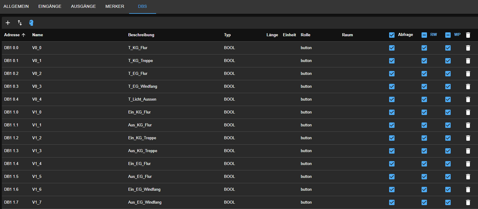

        @baumasta ich zeig dir mal meine Einstellungen, vielleicht hilfts dir ja.
        S7 Instanz v1.13.14
        Konfiguration Eingänge,Merker,Variablen nur im Reiter DB
        Nachtrag:
        Hier die Einstellung Logo
        241
