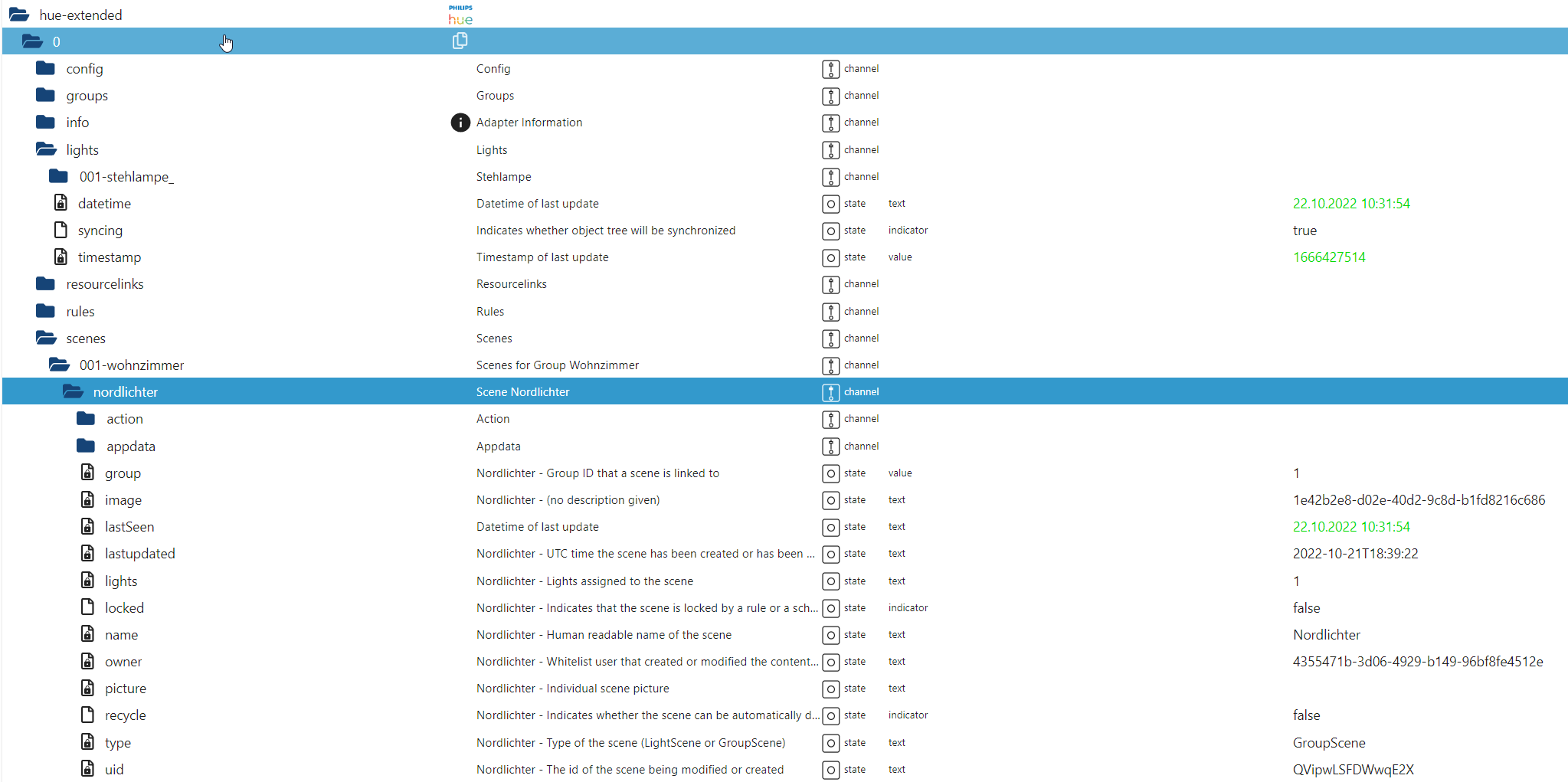

    Hallo Zusammen,
    ich habe eine Philips Stehlampe Signe Gradient mit Hue Bridge. Das steuern der Lampe mittels dem "_commands" Datenpunkt funktioniert ohne weiteres.
    Nun möchte ich auch darüber eine Szene starten. Der Befehl dazu sollte ja dieser sein:
    setState('hue-extended.0.lights.001-stehlampe_.action._commands', '{"scene":"Nordlichter"}' );
    Ich habe auch schon die uid statt dem Namen versucht, aber es kommt immer der folgende Fehler im Datenpunkt hue-extended.0.lights.001-stehlampe_.action.lastAction.error :
    [{"error":{"type":6,"address":"/lights/1/state/scene","description":"parameter, scene, not available"}}]

    Die Szene ist vorhanden:
    Was mache ich hier falsch?
