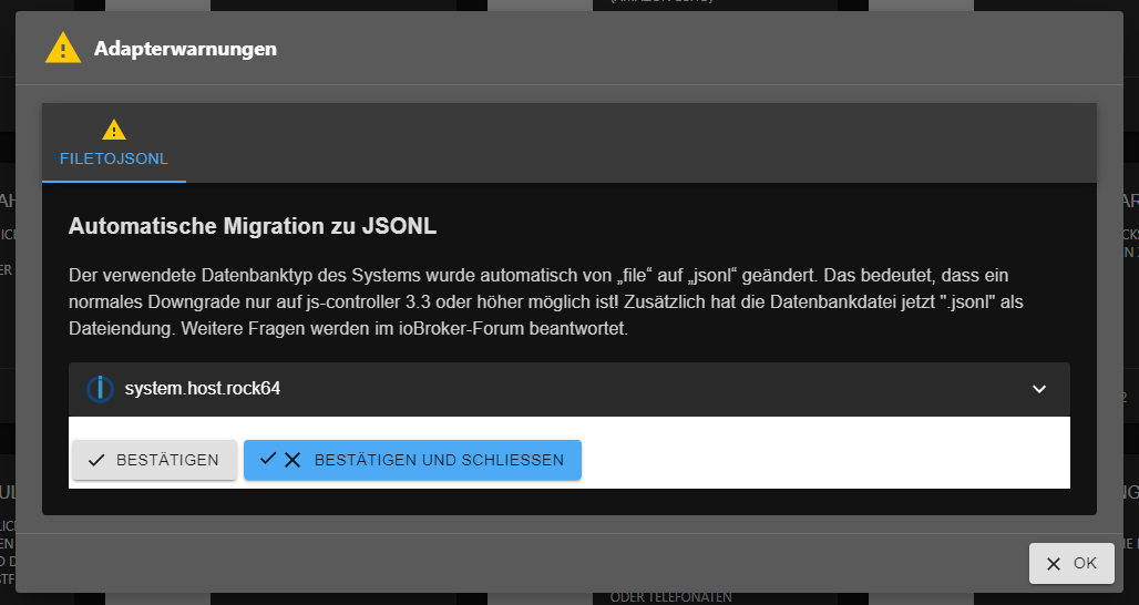

                                Nun kommt schon wieder der Screen hier
                                Den hatte ich jedesmal bestätigt. Kann es sein dass sich der IoBroker deswegen weghängt?

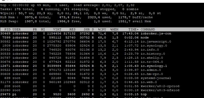

                                Was mir auch noch auffällt:
                                Dafür dass grad nichts passiert braucht der js-controller ganz schön CPU
                                Wenn man die Weboberfläche zu macht dann scheint er sich nach ner Weile zu beruhigen:

                                  @derrapf sagte in js-controller update: Admin nicht mehr erreichbar:
                                  nicht wirklich, er hat ggf. nur viel zu tun. je nachdem wie viele Objekte du hast
                                  da passiert ne ganze Menge!
