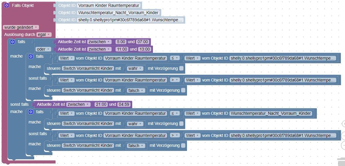

        ich hab nämlich ein Skript für die Heizungssteuerung erstellt. Leider schaltet sie aber nicht ein...skript.JPG

          @robert_r wenn die Datenpunkte unter shelly.0 nicht mehr existieren musst du im Blockly unter „mache wenn“ die Object ID‘s noch anpassen.

              @robert_r du hast aber in deinem Blockly noch ID‘s angegeben die auf einen Datenpunkt unter shelly.0 verweisen.
              Edit:
              shelly.0.shellypro1pm#30c61789da68#1.Wunschtemperatur. Existiert nicht mehr.
                hab nur das bild nicht aktualisiert gehabt

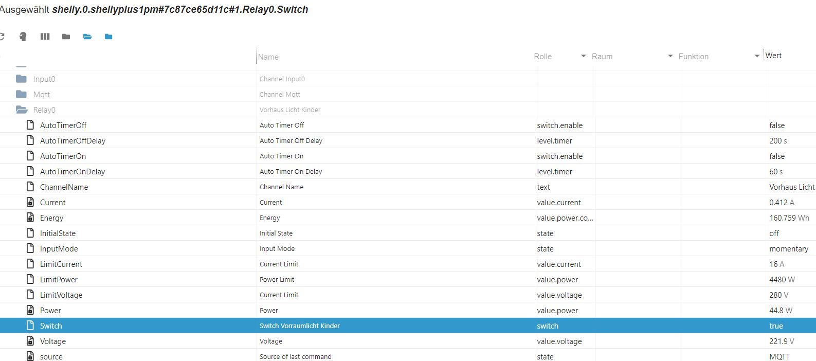

                    ist ein datenpunkt vom Shelly

                      SpacerX
                      schrieb am zuletzt editiert von SpacerX
                      @robert_r Deine Trigger sind die Temperatur des Vorraumes und die zwei vorgegebenen Temperaturen. also sollte das Blockly laufen wenn sich ein der drei Werte sich ändern. Die debug Ausgabe setze mal von Error auf Info. Zusätzlich mach dir mal ein paar debug Ausgaben in die Bedingungen rein um zu sehen was passiert und welche Bedingungen zutreffen.
                      Zum Testen sollte es reichen wenn du einen der Vorgabewerte änderst.
                      Im übrigen ist auf deinem Screenshot zu sehen das der Switch vom Shelly auf true als an steht. Also schaltet doch?
                      Irgendwie komme ich mit der ID vom Shelly Switch nicht klar. Hast du den Namen selber geändert? Eigentlich sollte bei steuere die ID (Switch) und nicht der Name drin Stehen.
