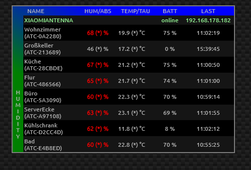

          du willst keine tabelle ? dann musst du mit einzelnen dp arbeiten , wie sonst willst du das anzeigen
          dann wäre es aber egal, ob du es in der vis oder direkt oder über ein script machst
          ein beispiel von mir als tabelle (ist aber nicht über json gemacht - sondern html tabelle):
          hier wäre ein beispiel, wie man berechnungen durchführen kann in einem html widget und vieles mehr https://www.machs-smart.de/iobroker-bindings-farben-berechnungen-abfragen/
          habe das ganze nicht getestet - aber so ungefähr würde deine berechnung als binding aussehen
          {temperatur:0_userdta....; relative_luftfeucht:0userdata.0....; Math.round((6.112 * (Math.pow(2.71828,(parseFloat(temperatur)*17.67)/(parseFloat(temperatur)+243.5)))*parseFloat(relative_luftfeuchte)*2.1674)/(parseFloat(temperatur)+273.15)*10)/10
