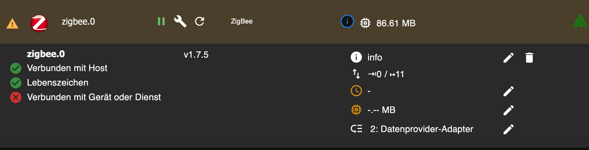

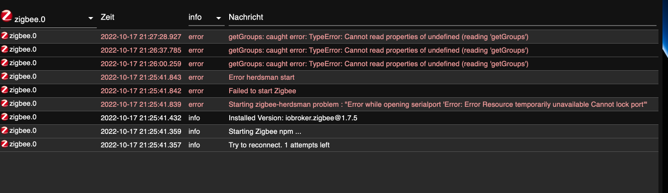

        aber
        es lassen sich keine skripte löschen und der zigbee Adapter geht auf Störung

          michael_4358

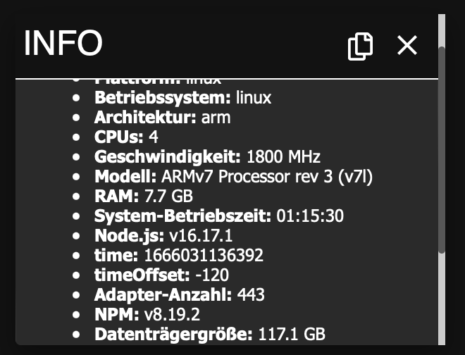

            @michael_4358
            Und deine nodejs/npm Kombination ist krumm.
            Was sagt dir:
            sudo ln -s /usr/bin/node /usr/bin/nodejs
            uname -m && type -P nodejs node npm && nodejs -v && node -v && npm -v && iob -v && whoami && groups && pwd && sudo apt update &> /dev/null && sudo apt update && apt policy nodejs

              michael_4358
              schrieb am zuletzt editiert von michael_4358
              @thomas-braun said in Skripte Reiterkarte tab.html not found:
              sudo ln -s /usr/bin/node /usr/bin/nodejs uname -m && type -P nodejs node npm && nodejs -v && node -v && npm -v && iob -v && whoami && groups && pwd && sudo apt update &> /dev/null && sudo apt update && apt policy nodejs
              Edit:
              Zigbee rennt wieder
              aber löschen will es nicht

                @michael_4358
                iobroker stop
                sudo apt update
                sudo apt full-upgrade
                sudo apt install --reinstall nodejs
                sudo reboot

                  @michael_4358 sagte in Skripte Reiterkarte tab.html not found:
                  Warte auf admin 6.2.23.
                  Dann dürfte es wieder funktionieren.

                      Uninteressant.
                      --reinstall nodejs
                      und reboot
                      Danach nochmal mit der Befehlskette von eben nachschauen.

                              @michael_4358
                              Ja, jetzt passt es wieder.
                              Lass künftig die Finger von manuellen Upgrades von npm.
                                @michael_4358

                                  @michael_4358
                                  Mit der kommenden Version des admin dürfte es wieder funktionieren.
