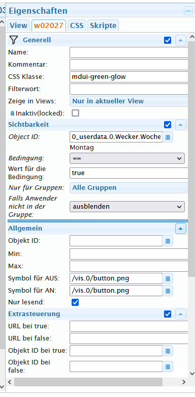

    Mir ist aufgefallen, das bei einer Visu die Symbole nicht mehr in Farbe angezeigt werden.
    Ich habe das Widget Bulb verwendet und durch ein anderes Symbol erstezt gehabt. Im CSS Klass habe ich dann mdui-green-glow oder mdui-red-glow drin für den jeweiligen Zustand. Dies hat aber immer funktioniert und jetzt plötzlich sehe ich das es nicht mehr so ist, sondern sind schwarz.
    Wer kann mir da helfen, das diese wieder richtige Farben anzeigen?

      @stefu87_ch sagte in Farbe auf Widget verschwunden:
      Zeig davon mal bitte die Einstellungen.
      Wieso arbeitest Du mit der Funktion Sichtbarkeit?
      Kann es sein dass Du mehrere "geheime" Widgets übereinander gelegt hast?
      Die CSS zu sehen kann auch nicht schaden.
      Lehrling seit 1975 !!!

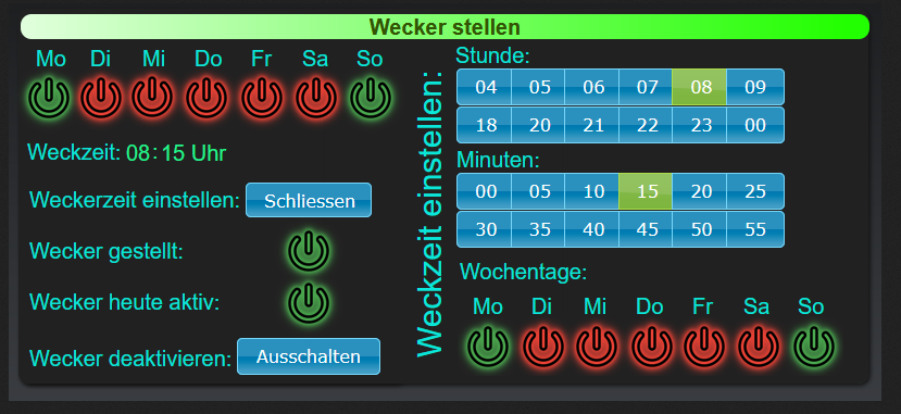

        @djmarc75 Ich habe ein Widget mit Grün und ein Widget mit Rot darübergelegt. Je nach dem ob True oder False.
        Für Tipps oder andere Vorschläge bin ich offen.
        Was mich gerade echt komisch vorkommt, wieso es plötzlich den ganzen CSS nicht mehr exisiert und was ganz komsiches drin steht:
        [{"tpl":"tplHtml","data":{"g_fixed":false,"g_visibility":false,"g_css_font_text":false,"g_css_background":false,"g_css_shadow_padding":false,"g_css_border":false,"g_gestures":false,"g_signals":false,"g_last_change":false,"visibility-cond":"==","visibility-val":1,"visibility-groups-action":"hide","refreshInterval":"0","signals-cond-0":"==","signals-val-0":true,"signals-icon-0":"/vis/signals/lowbattery.png","signals-icon-size-0":0,"signals-blink-0":false,"signals-horz-0":0,"signals-vert-0":0,"signals-hide-edit-0":false,"signals-cond-1":"==","signals-val-1":true,"signals-icon-1":"/vis/signals/lowbattery.png","signals-icon-size-1":0,"signals-blink-1":false,"signals-horz-1":0,"signals-vert-1":0,"signals-hide-edit-1":false,"signals-cond-2":"==","signals-val-2":true,"signals-icon-2":"/vis/signals/lowbattery.png","signals-icon-size-2":0,"signals-blink-2":false,"signals-horz-2":0,"signals-vert-2":0,"signals-hide-edit-2":false,"lc-type":"last-change","lc-is-interval":true,"lc-is-moment":false,"lc-format":"","lc-position-vert":"top","lc-position-horz":"right","lc-offset-vert":0,"lc-offset-horz":0,"lc-font-size":"12px","lc-font-family":"","lc-font-style":"","lc-bkg-color":"","lc-color":"","lc-border-width":"0","lc-border-style":"","lc-border-color":"","lc-border-radius":10,"lc-zindex":0,"html":"<iframe src=\"https://www.fussballdaten.de/schweiz/challengeleague/tabelle/\" height=\"1000\" width=\"600\" style=\"border:none;overflow:hidden;position:absolute;left:-30px;top:-370px;\">\n\n</iframe>"},"style":{"left":"556px","top":"453px","width":"574px","height":"484px"},"widgetSet":"basic"}]
        An dieser Visu habe ich seit Monaten nichts mehr geändert.
        EDIT: Hat mal so ausgesehen: cd91c3f2-633e-47a7-a240-22acd7cc1a70-grafik.png

            @glasfaser Danke das hab ich vermisst. Jetzt funktioniert es wieder sauber.
