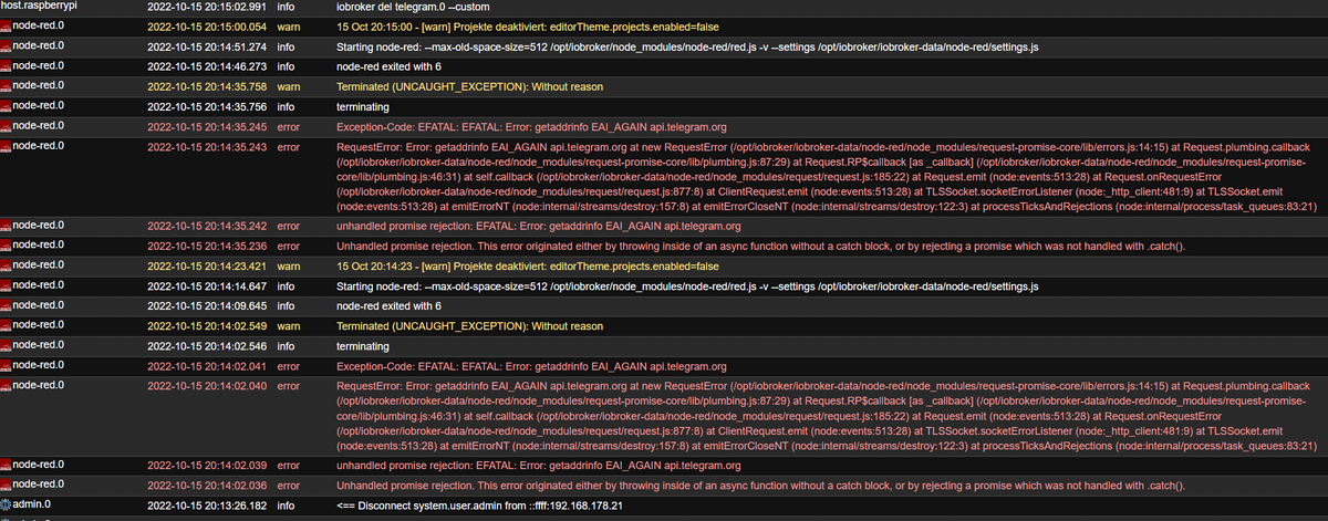

    Ich war jetzt eine gaaanze Weile mit einem Bug in NR/Telegram beschäftigt bei dem sich rausgestellt hat, dass es ein IoB bzw. Telegram Adapter Problem ist.
    Ich nutze Telegram über NR direkt, daher ist mein Telegram in IoB permanent deaktiviert.
    Wenn mein Netzwerk mal down ist (danke Vodafone), habe ich bemerkt dass NR immer dann crasht, wenn eine Automatisierung versucht eine Message über Telegram zu schicken.
    Long Story short: Hat sich rausgestellt dass ich das Problem nur reproduzieren kann, wenn im IoB auch Telegram installiert ist - obwohl es deaktiviert ist und nach der Installation gar nichts konfiguriert wurde.
    Super strange...
    Bedeutet dass, dass deaktivierte Adapter gar nicht wirklich vollständig deaktiviert sind?
    NR benutzt doch nur Telegram das in NR installiert/integriert ist, und sollte von Telegram in IoB doch eigentlich gar nichts wissen?
      Schmetterfliege
      Achja, zum reproduzieren:
      1. Router vom Netzwerk trennen, sodass IoB etc immer noch im internen Netz erreichbar sind.
      2. In NR irgendwas triggern, das über Telegram eine Nachricht senden würde
      3. Im Log den NR crash sehen:

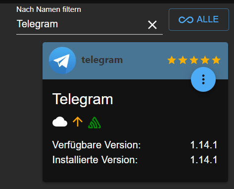

          Okay irgendwie ist mein IoB kaputt...
          Ich hab Telegram gestern aber am Ende wieder gelöscht und in der Liste meiner Instanzen ist es auch nicht.
          Erkennt IoB irgendwie dass in NR ein Telegram Bot installiert ist?
