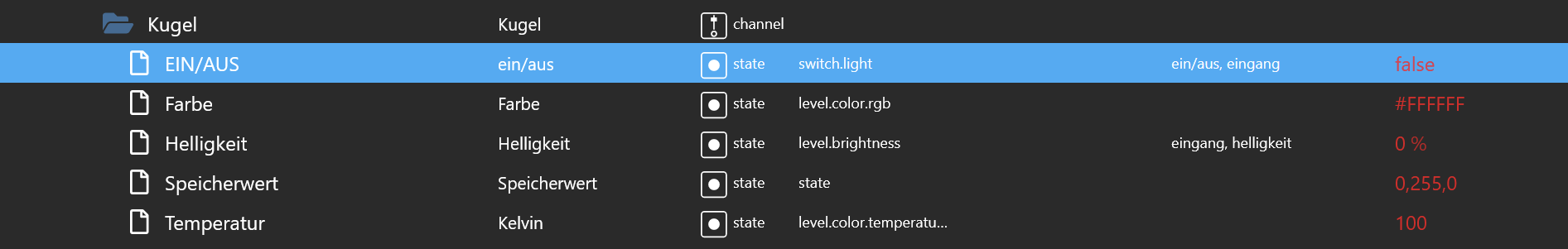

    Hallo Ihr,
    vielleicht könnt ihr mir weiterhelfen.
    Ich möchte meine Leuchten über Alexa einschalten.
    Folgender Aufbau der Werte.
    Wenn ich jetzt über die Alexa die Leuchte einschalten will, werden gleichzeit folgende Werte gesetzt/bzw aktualisiert:
    Ein/AUS auf True
    Farbe auf #FFFFFFF
    Helligkeit auf 100%
    Kelvin auf 100
    Eigentlich soll der IOT nur die Leuchte einschalten (EIN/AUS auf True) und weiter keine Datenpunkte aktualisieren oder ändern. in der IOT instanz habe ich auch schon alle möglichen Einstellwerte getestet. Also wenn ich Standard oder 100% einstelle wird immer alles auf 100% geschaltet. Wenn ich auf letzter Wert, wird immer alles auf letzter Wert aktualisiert. Ich sehe aber nirgendwo die Einstellung, mache nix bei ON.
    Edit: Beim Ausschalten wird auch alles auf 0 geschaltet. sozusagen habe ich einen Trigger auf alle 4 Datenpunkte.
    Kann mir jemand von euch weiterhelfen? habt Ihr das Problem auch?
    Grüße
    DJMarc75D 2 Antworten Letzte Antwort

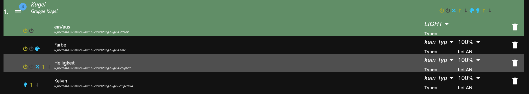

        @djmarc75
        He, danke für die schnelle Antwort. ich habe gerade noch die Einstellungen aus dem IOT mit eingefügt.
        Anbei noch ein Bild der Einstellung des Datenpunktes Helligkeit:

            @djmarc75
            Und was soll "mache Nix bei ON" bedeuten ???
            Wenn ich über Alexa die Leuchte einschalten will, soll nur der Datenpunkt on/off von false auf true gehen. Die Datenpunkte für Farbe, Helligkeit, Kelvin sollen einfach so bleiben wie Sie sind. sowohl beim Einschalten als auch beim Ausschalten. Nur wenn ich direkt z.b. die Farbe über Alexa ändere soll auch der Datenpunkt für die Farbe geändert werden.
            Warum will ich das so:
            1. Wenn ich z.b. in der VIS was ändere, bekommt es die ALexa nicht mit. Heißt, dass beim Einschalten der Leuchte die Farbe, Helligkeit, etc. nicht passt bzw. falsch ist.
            2. Es werden gleichzeit 4 Befehle gesendet, welche im Script abgearbeitet werden. -> 4 Befehle welche über MQTT zur Leuchte geschickt werden
