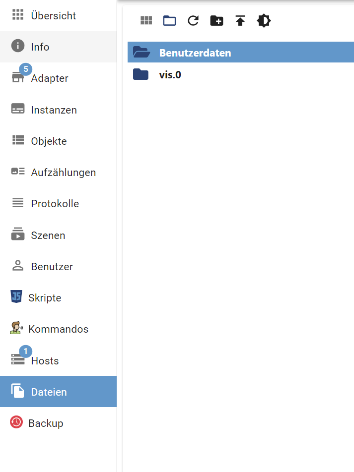

              @lemonbiter also ich lade solche Dateien prinzipiell über externe Tools wie, in meinem Fall, Filezilla hoch. Habe per ioBroker noch nie was hochgeladen und kenne dazu dann auch nicht die URL.
              Schon Erfahrung mit externen Tools wie Filezilla?
              Wenn nein - dann blöd...
              Wenn ja dann helf ich Dir da gerne !
              EDIT...
              Lade mal eine Datei hoch und zeig mal dort bei "Dateien" den kompletten Pfad... hab ihn nämlich grad erörtert !

                @lemonbiter by-the-way:
                der Grundpfad ist folgender:
                /opt/iobroker/iobroker-data/files/0_userdata.0/
                danach dann eventuell noch der Unterordner, wenn Du einen angelegt hast und dann das mp3...
                Beispiel:
                /opt/iobroker/iobroker-data/files/0_userdata.0/mp3/test.mp3
                Lehrling seit 1975 !!!

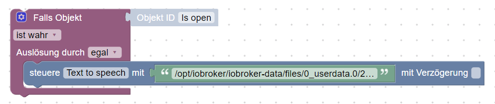

                  Ich habe mir nun folgendes Blockly zum Testen gebaut:
                  Das Ganze funktioniert exakt 1x, und auch nicht richtig, das ausgewählte Lied hat eine Länge von 3:07, die Wiedergabe endet nach ca. 40s
                  UND, das Ganze funktioniert exakt 1x (für eben ca. 40s) und dann muss ich den Adapter erneut "durchstarten", um es ein zweites mal zu machen. Das ist ja auch...
                  Vielleicht sag ich Dir mal was ich vorhabe - und ich fürchte, das geht mit dem Aufbau nicht: Eine VIS mit 10 "Knöpfen" und beim Tippen auf einen der Knöpfe spielt ein - dem Knopf zugeordnetes - Lied. Also in diesem Fall liegen 0 Lieder im o.g. Ordner.
                  Auch lässt sich das aktuelle Lied so nicht stoppen... Wäre schön, wenn ich vor dem Ende des Liedes einen anderen "Knopf" drücken, das aktuelle Lied stoppt und das Andere beginnt...
                  Aber vielleicht geht das ja auch so nicht ...
