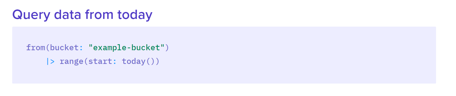

            @cocomp Probiere:
            |> range(start: today())
            https://docs.influxdata.com/flux/v0.x/stdlib/universe/today/
            Bei stop nichts eintragen, dann wird automatisch now() genommen.

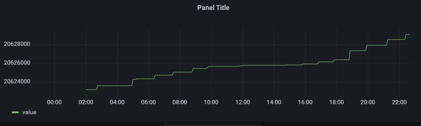

              Da stoße ich jetzt auf einen Punkt, den ich mir nicht erklären kann. Die Zeitzone des Dashbords ist auf CEST, also Deutschland eingestellt. Nur startet der Zeitraum aber nicht um 00:00, sondern um 2:00. Das Ende mit "automatischen" now passt dann wieder auf der aktuellen Deutschen Zeit
              import "timezone" // import wegen der Berechnung um 02:00:00
              option location = timezone.location(name: "Europe/Berlin")
              from(bucket: "nodered")
                |> filter(fn: (r) => r["_measurement"] == "KG.hz.SZ_A_Plus15")
                |> filter(fn: (r) => r["_field"] == "value")
              Daten vor 02:00 sind natürlich vorhanden. Was übersehe ich?

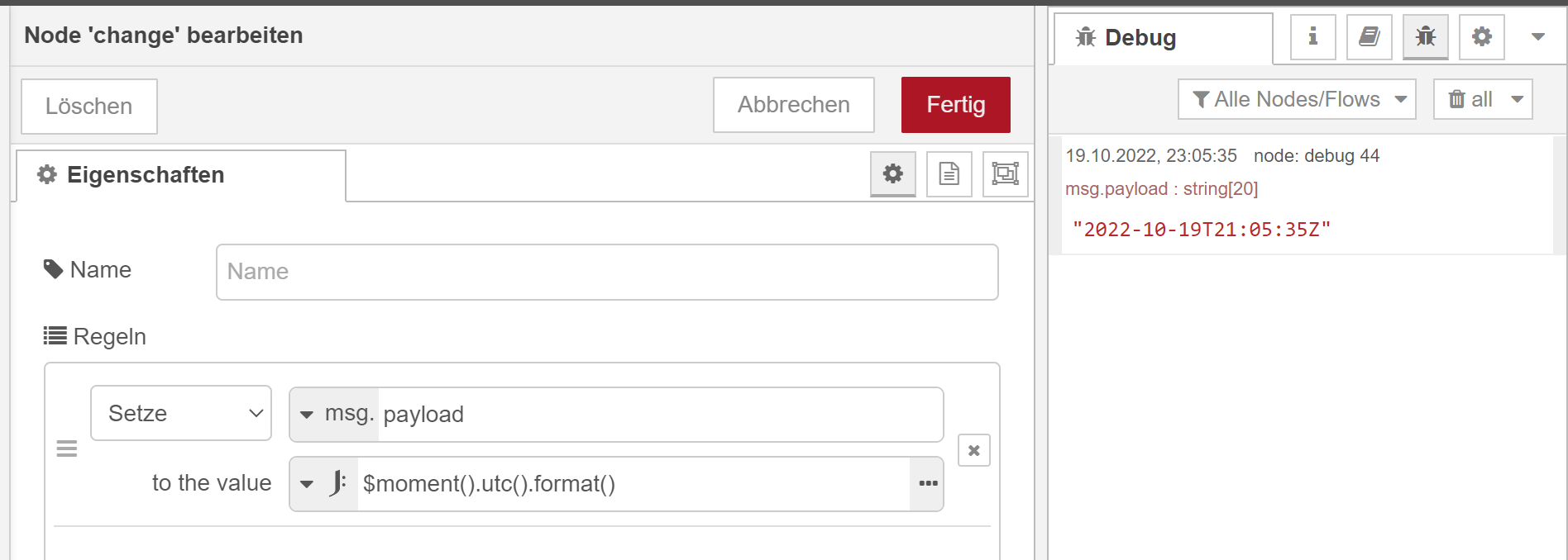

                    Im NodeRed musst halt - schon das Format konvertieren:
                    Ich hab das extra mal getestet - das Influx wirklich nur dieses Format (also Z und kein Offset) als Eingabe akzeptiert.
