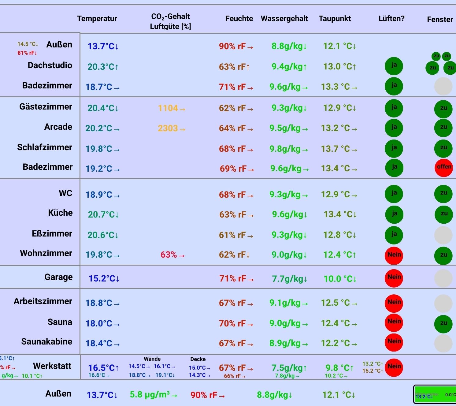

        @dieter_p sagte in Empfehlung Sensor für Luftqualitätsaussage (Feuchte)?:
        Unterschiede bei der relativen Feuchte zu gewissen Tageszeiten
        die relative Feuchte ist temperaturabhängig!
        sinnvoll wäre eine Taupunktberechnung und der daraus resultierende Feuchtegehalt in g/kg (Wasser/Luft)
        Aber eh Unterschiede sichtbar werden dauert es auch schon recht lange
        die Sensoren sind relativ träge. jedenfalls deutlich langsamer als die Temperatur.
        D 1 Antwort Letzte Antwort

          @homoran said in Empfehlung Sensor für Luftqualitätsaussage (Feuchte)?:
          ja. diesen Effekt macht man sich beim Lüften im Winter ebenfalls zu nutze.
          Wenn ich es grob bei Zimmertemperaturen überschlage, dann sinkt mit ca. 10°C Temperatur (30 auf 20°C) die Aufnahmefähigkeit der Luft um ~10% (30gr auf 17gr.) und die relative Feuchte wäre ja in beiden Fällen 100%.
          Was ich aber gemessen/beobachtet habe war konstante Temperatur (18,8°C) und ein Anstieg der relativen Feuchte um ~9%. Bei +-5% Genauigkeit etc etc ist für mich die Frage ob dies wirklich etwas zu sagen hat oder nicht vielmehr als ein Messfehler ist.
          Um dies etwas besser beurteilen zu können, die Frage ob mich da ein genauerer Sensor (SHT21) zB am ESP32 mit definierten Messzyklen weiter bringt? Wunsch oder Frage ob es dann nicht direkt etwas "schönes" mit Display gibt was man auch länger gerne nutzt.
          Wenn ich es richtig verstanden hab, dann lässt sich der Feuchtegehalt nur über Proben herausfinden und Berechnung sind grobe Näherungen. Wie brauchbar bzw. wie die zu interpretieren sind, weiß ich nicht und meine oben genannten Beispiele stammen bestimmt auch daher.
            nein, ~ auf die Hälfte!!
            korrekt. Deswegen ist die relative Feuchte für eine Lüftungsempfehlung nicht geeignet.
            such mal nach Lüftungsskript
              Glaube den Beitrag gefunden zu haben Skrikpt Raumklima 0.6.4 mit 574 Beiträgen. Da brauche ich etwas :)
                Für meinen Zweck (Winter im recht kühlen Räumen), sprechen wir eher von Temperaturschwankungen von 5°C und somit gedanklich der Punkt ob hier für eine Lüftungsaussage (ja/nein) eine Überproportionalität von <15% tatsächlich etwas ausmacht für eine vielleicht proportionale Näherung um es zu vereinfachen.
                genau dafür ist das Skript gemacht.
                fang hinten an. Da gab es noch eine Anpassung
