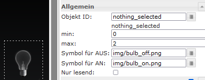

      @dr-pie Das Widget "Basic Bulb on / off" ist Dein Freund:

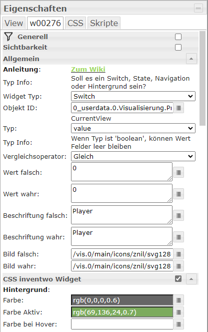

        @dr-pie du hast einen Datenpunkt in dem du je nach Button einen anderen Wert schreiben willst?
        Ich nutze dazu die Inventwo-Widgets,
        genau genommen das vis-inventwo - Universal Switch zum Beispiel mit folgenden einstellungen:
        7c0391d2-b3bc-4456-8b7b-069135539313-image.png schreibt eine 0 in den Datenpunkt und leuchtet grün wenn dieser 0 ist

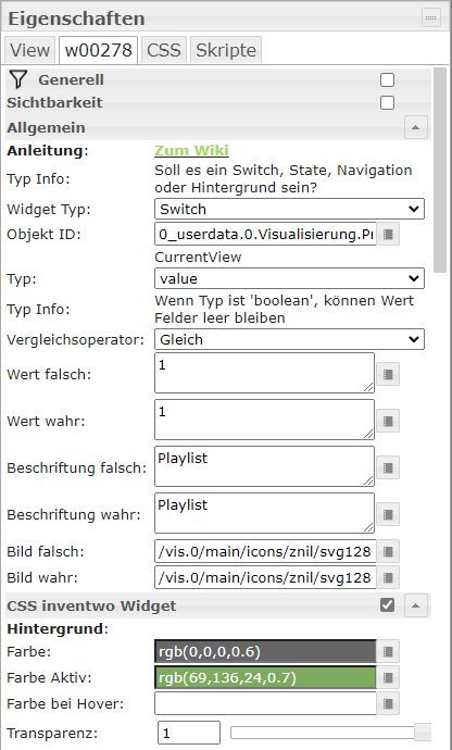

        30208924-f852-4994-a510-7b396371992e-image.png dito, aber eine 1
        usw.
        Nutze ich bei mir für das Umschalten der Views
