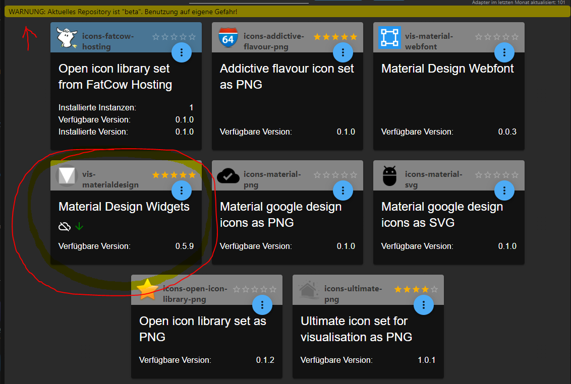

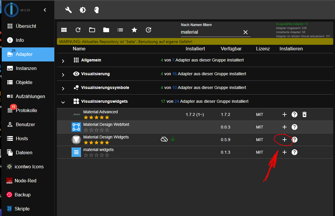

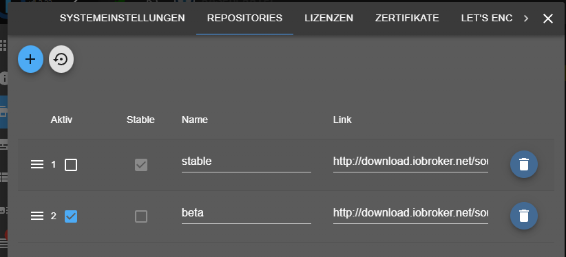

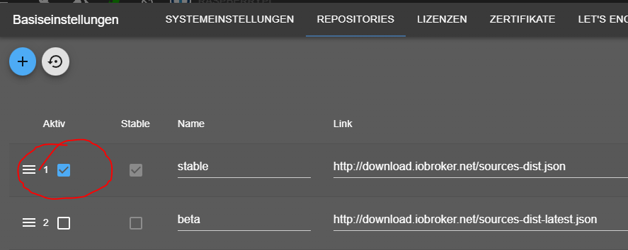

            @thomas-braun
            Guten Morgen,
            ich habe es gefunden :-)
            Für alle die es nicht wissen: Ihr müsst in IObroker unter Einstellungen in den Reiter REPOSITORIES wechseln und da ein Häckchen bei "beta" machen.
            Dann wird es in IOBroker unter Adapter (Suche: Material Design) angezeigt: f5043dd4-1edf-4264-bb54-8464a8cf1c2a-image.png
            Nachher unbedingt wieder von "beta" auf "stable" zurückstellen!!!
            Danach dann in der richtigen Ansichtseinstellung (li oben) die Instanz (siehe Pfeil) hinzufügen.
