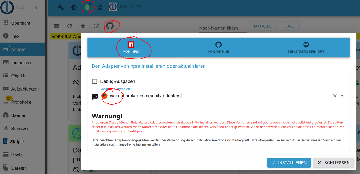

          @afi Ok. Alternativ kannst du auch über diesen Weg dir die aktuelle Version vom Worx Adapter aus dem Beta Repository installieren wo das Problem gefixt ist.
          • FeuersturmF Offline
            FeuersturmF Offline
            Feuersturm
            Kleiner Hinweis mit dem oben skizzierten Weg bekommt man immer die letzte Version aus dem Beta Repository, welche natürlich auch noch Bugs haben kann. Aktuell wird wohl an der Version 2.0.1 gearbeitet.
            Der Fix für das Login Problem ist mit der 1.7.0 gelöst.
